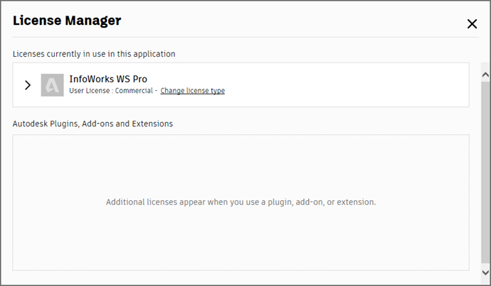

Suggerimento: Il tipo di licenza in uso viene visualizzato nella finestra casella Informazioni su di InfoWorks, mentre il numero di licenza viene elencato nella finestra Informazioni aggiuntive.

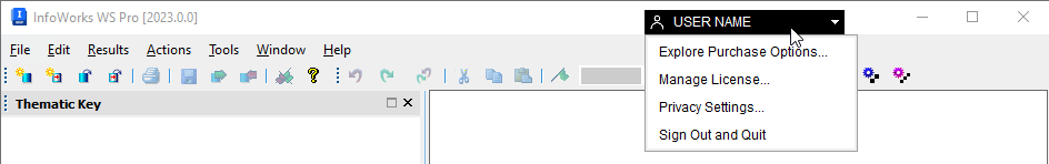

Menu Account di Autodesk
Il menu Account di Autodesk è disponibile nella barra del titolo dell'area di lavoro di InfoWorks WS ProTour dell'area di lavoro.
Nota: Quando si utilizza una licenza di prova, viene visualizzato un indicatore nel menu Account di Autodesk () che specifica i giorni rimanenti prima della scadenza della licenza. Queste informazioni vengono visualizzate anche nella finestra di dialogo di avvio.
Sono disponibili le opzioni seguenti:

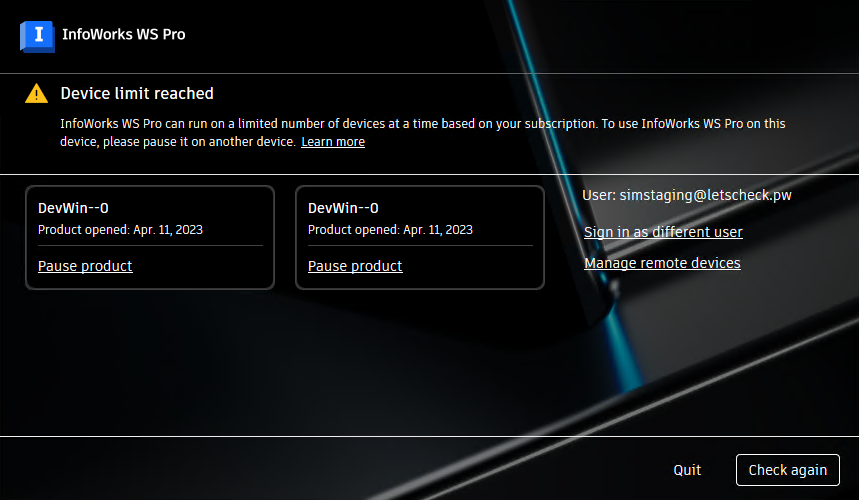

In base all'abbonamento, le licenze di InfoWorks WS Pro possono essere utilizzate solo su un numero limitato di dispositivi contemporaneamente. Se viene raggiunto il limite e si tenta di utilizzare il software su un altro dispositivo, viene visualizzata la finestra di dialogo Limite di dispositivi raggiunto. In questa finestra vengono elencati i dispositivi su cui è attualmente in uso l'applicazione ed è possibile sospendere l'utilizzo su un dispositivo selezionato in modo da poter utilizzare la licenza per accedere all'applicazione sul dispositivo corrente. Un esempio è visualizzato di seguito.
Opzioni:
  • Sospendi prodotto: consente di sospendere l'utilizzo della licenza e dell'applicazione sul dispositivo selezionato. Ora è possibile utilizzare l'applicazione sul dispositivo corrente.
  • Accedi come utente diverso: consente di visualizzare la finestra di dialogo Per iniziare di Autodesk. Se si dispone dell'accesso ad un'altra licenza, è possibile accedere utilizzando tale licenza.
  • Gestisci dispositivi remoti: consente di aprire la pagina Presunta compromissione dell'account Autodesk.
  • Verifica di nuovo: consente di verificare se il numero di dispositivi utilizzati per la licenza corrisponde al numero massimo consentito. In caso affermativo, viene visualizzata di nuovo la finestra di dialogo. In caso contrario, sarà possibile utilizzare l'applicazione sul dispositivo corrente.
  • Esci: chiude l'applicazione sul dispositivo corrente.
