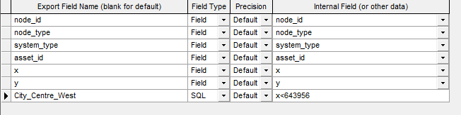

Per esportare il risultato di un'espressione SQL utilizzando Apri Centro di esportazione dati, selezionare il tipo di campo SQL e immettere l'espressione SQL nella colonna Campo interno (o altri dati) della griglia Mappature campi:
