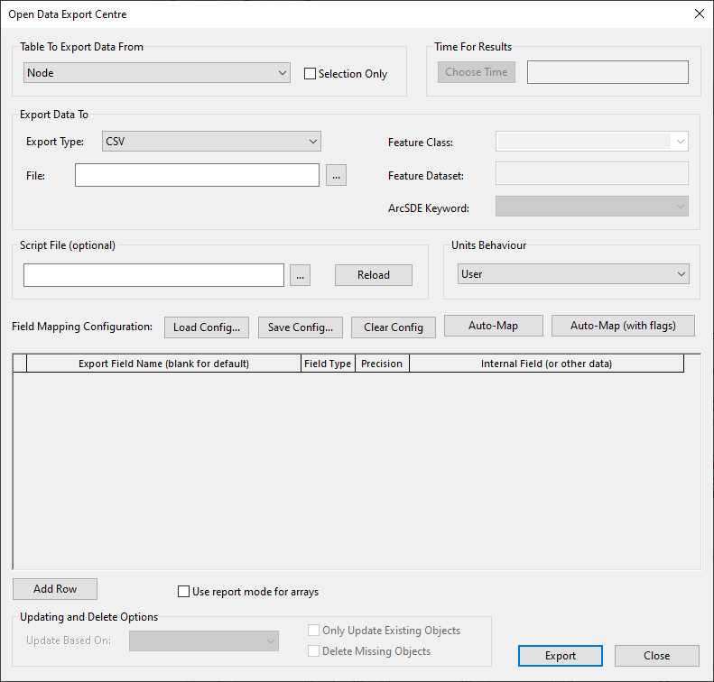

Finestra di dialogo Apri Centro di esportazione dati
Apri Centro di esportazione dati consente di esportare i dati da InfoWorks WS Pro in diversi formati.
Apri Centro di esportazione dati consente di esportare i dati nei seguenti formati:
È possibile mappare i campi del database su campi specifici dei file di output. I dati possono essere manipolati utilizzando SQL o VBScript durante il processo di esportazione.

Open Data Import Centre
Elemento Descrizione
Tabella da cui esportare i dati
Elenco a discesa Tabella
Per selezionare una tabella da cui esportare i dati.
A differenza di Apri Centro di importazione dati, questa NON include gli array all'interno delle tabelle. Questi elementi vengono gestiti in modo diverso dal Centro di esportazione.
Sono disponibili due opzioni aggiuntive: Tutti i nodi e Tutti i collegamenti. Se queste sono selezionate, verranno esportati tutti i nodi e tutti i collegamenti, oppure tutti i nodi o i collegamenti selezionati se è selezionata l'opzione Solo selezione. Se si seleziona una di queste opzioni, saranno disponibili tutti i campi utilizzati per uno o più tipi di nodi o collegamenti. Se nell'elenco di campi è selezionato un campo che non è disponibile per uno o più tipi di nodi o collegamenti, tale campo sarà vuoto ogni volta che si esporta un nodo o un collegamento di uno di questi tipi.
Solo selezione
Abilitata se la rete/i risultati sono aperti in una planimetria.
Se l'opzione è selezionata, viene esportata solo la selezione corrente.
Tempo impiegato per i risultati
Pulsante Scegli ora
Abilitato se Apri Centro di esportazione dati viene richiamato facendo clic con il pulsante destro del mouse su una simulazione quando i risultati non sono ancora aperti in una planimetria.
(Se i risultati sono attualmente aperti in una Planimetria, il pulsante sarà disattivato e verrà utilizzata l'ora corrente visualizzata nella Planimetria.)
Seleziona l'ora per la quale verranno esportati i valori dei risultati.
Tempo
Ora per la quale verranno esportati i valori dei risultati.
Se i risultati sono attualmente aperti in una Planimetria, questo valore sarà impostato sull'ora corrente visualizzata nella Planimetria.
Esporta dati in
Tipo di esportazione
Per la selezione del tipo di file in cui esportare i dati.
Le opzioni File di forma ESRI e File MapInfo MIF sono disponibili a prescindere dal componente GIS utilizzato in InfoWorks WS Pro.

File
Per l'immissione del nome del file in cui vengono esportati i dati. Digitare il percorso del file o utilizzare il pulsante con i puntini di sospensione per individuare la posizione del file.

File di script (facoltativo)
Gli script possono essere utilizzati per affinare il processo di importazione. Si tratta di un'opzione avanzata. Per ulteriori informazioni, vedere Utilizzo di uno script per controllare l'esportazione.
Comportamento unità
Utente: i valori vengono esportati utilizzando le unità di visualizzazione correnti.
InfoWorks: i valori vengono esportati come unità native di InfoWorks WS Pro.
Pulsante Configurazione mappatura campi
Consente di applicare le mappature salvate alla griglia di mappatura dei campi.
Carica configurazione
Carica le impostazioni della griglia da un file di configurazione (CFG).
Salva configurazione
Salva le impostazioni della griglia in un file di configurazione (CFG). Le impostazioni della griglia per tutte le tabelle verranno salvate.
Nota: Vengono salvate solo le impostazioni per le griglie e le impostazioni delle opzioni di aggiornamento. Le altre opzioni della finestra di dialogo devono essere impostate sui valori appropriati prima dell'esportazione.
Cancella configurazione
Cancella le impostazioni della griglia attualmente visualizzata. Le impostazioni per le altre tabelle verranno conservate.
Mappatura automatica
Popola la griglia di mappatura campi con tutti i campi disponibili per l'esportazione, con l'esclusione dei campi flag.
Verranno inclusi i risultati dei punti cliente e tutti i campi disponibili per l'oggetto nell'elenco a discesa, compresi i campi uniti e i campi risultati, se appropriato.
Mappatura automatica non consente di mappare campi in array memorizzati all'interno di un oggetto di rete. È necessario utilizzare il pulsante Aggiungi riga e mappare questi campi manualmente. Per ulteriori informazioni sui campi array, vedere l'argomento Esportazione di dati array.
I titoli dei campi vengono generati automaticamente. Se si preme uno dei pulsanti Mappatura automatica con File di forma ESRI come output selezionato, i nomi verranno troncati alla lunghezza massima consentita per i file di forma. Se si utilizza Mappatura automatica e successivamente si modifica il tipo di output in File di forma, i titoli dei campi potrebbero essere troppo lunghi per l'esportazione.
Nota: Questo elenco può facilmente diventare molto grande, soprattutto se si seleziona Tutti i nodi e/o Tutti i collegamenti. L'inclusione di tutti i possibili campi per tutti i tipi di oggetto (inclusi i campi uniti e risultati) potrebbe avere come conseguenza il superamento del numero di colonne che possono essere visualizzate in Microsoft Excel o ArcView 3, ad esempio.
Mappatura automatica (con flag)
Come Mappatura automatica, ma con campi flag inclusi.
Griglia Mappatura campi
La griglia Mappatura campi consente di impostare le mappature per i singoli campi dati.
La griglia contiene un numero variabile di colonne. Alcune colonne vengono visualizzate solo per determinati tipi di dati, mentre alcune colonne vengono disattivate in base ai valori di altre colonne.
Colonna Descrizione
Nome campo di esportazione
Il nome utilizzato per la colonna, sia nel database o nel file per i file GIS o di database, o nella prima riga per i file di dati CSV e separati da tabulazioni.
Se questo campo viene lasciato vuoto, quando il file viene esportato viene generato un nome sensato. Pertanto, è sufficiente inserire qualcosa qui se non si intende accettare il valore di default.
Tipo di campo
Campo
Un valore di un campo del database per l'oggetto da esportare, ad esempio nome, coordinata x, coordinata y.
SQL
Un'espressione SQL che può essere valutata e restituire un valore.
Costante
Un valore costante: un valore scelto dall'utente che sarà lo stesso per ogni oggetto della tabella.

Aggiungi riga
Aggiunge una riga alla griglia Mappatura campi per consentire di specificare un altro campo.
Usa modalità rapporto per tabelle
Quando si esporta un array di valori, vengono esportati tutti i valori dei dati. Sono disponibili due metodi per organizzare i dati dei valori esportati, entrambi controllati da questa casella di controllo.
Quando si esporta un array di strutture in formato XML, la casella di controllo controlla il formato dell'array esportato.
Per ulteriori informazioni, vedere l'argomento Esportazione dei dati dell'array.
Opzioni di aggiornamento ed eliminazione
Le opzioni di aggiornamento sono valide solo durante l'esportazione in geodatabase personale, geodatabase file o Oracle.
Le opzioni saranno abilitate se nella sezione Esporta dati in della finestra di dialogo è selezionata una classe di oggetti esistente. Per ulteriori informazioni, vedere gli argomenti Esportazione di dati in un geodatabase ed Esportazione di dati in Oracle.
Aggiornare in base a
Selezionare i campi da utilizzare per individuare gli oggetti da aggiornare nella classe di oggetti specificata:
Codice ID
Consente di individuare gli oggetti nella classe di oggetti.
Campo/i della chiave primaria
Consente di individuare oggetti nella classe di oggetti, ad esempio
  • Nodi - ID Nodo
  • Collegamenti - ID Da nodo, ID A nodo, suffisso
Geodatabase OID o Geodatabase file OBJECTID
Applicabile solo a Geodatabase e Geodatabase file.
Utilizzare il campo nella colonna Campo interno della griglia Mappature campi con il nome del campo di esportazione dell'OID per individuare gli oggetti nella classe di oggetti.
Gli oggetti riga, il cui valore nel campo interno specificato corrisponde all'OID del geodatabase o all'OBJECTID del geodatabase file, verranno aggiornati. Se il valore Campo interno di un oggetto non corrisponde all'OID del geodatabase o all'OBJECTID del geodatabase file, l'oggetto viene considerato come un nuovo oggetto.
Aggiorna solo oggetti esistenti
Se questa opzione è selezionata, aggiorna solo gli oggetti esistenti nella classe di oggetti specificata.
Se questa casella è deselezionata, verranno aggiunti gli oggetti che non esistono nella classe di oggetti specificata.
Elimina oggetti mancanti
Se questa opzione è selezionata, gli oggetti mancanti del tipo pertinente vengono ricercati in InfoWorks WS Pro ed eliminati dalla tabella dei dati esterni al termine del processo di esportazione. Un oggetto mancante è un oggetto presente nella tabella di origine dati esterna ma NON nella tabella InfoWorks WS Pro da cui esportare i dati.
La chiave di aggiornamento selezionata dall'elenco a discesa Aggiornare in base a verrà utilizzata per cercare gli oggetti mancanti.
Tutti gli oggetti mancanti trovati verranno elencati e verrà visualizzata una richiesta di conferma dell'eliminazione prima che gli oggetti vengano eliminati.
Export
Convalida la griglia Mappatura campi e quindi esegue una delle seguenti operazioni:
  • esporta i dati se non ci sono errori o avvisi
  • visualizza un elenco di avvisi, chiede se continuare e, in caso affermativo, esporta i dati
  • visualizza un elenco di errori ed eventualmente alcuni avvertimenti; gli errori tipici includono:
    • caricamento di una configurazione contenente campi risultati quando non ci sono risultati aperti
    • caricamento di una configurazione contenente campi VBScript senza che venga caricato lo script
Una volta esportati i dati, gli errori rilevati vengono visualizzati in una finestra di dialogo.
