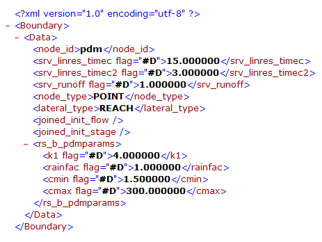

Nell'esempio seguente è mostrato un frammento di dati esportato in formato XML. La struttura è abbastanza intuitiva.
- L'etichetta di livello superiore, in questo caso Contorno, è definita nel campo Classe oggetto della finestra di dialogo Apri Centro di esportazione dati. Esiste una sola istanza di questa etichetta, che definisce l'inizio e la fine dei dati esportati
- L'etichetta di secondo livello, in questo caso Dati, è definita nel campo Dataset oggetto della finestra di dialogo Apri Centro di esportazione dati. Questa etichetta definisce l'inizio e la fine dei dati esportati per un singolo oggetto, ad esempio un nodo o un collegamento
- Il livello successivo è rappresentato dai singoli campi di dati, ad esempio node_id. I flag dei dati vengono inclusi automaticamente, come mostrato.
- Se l'opzione Usa modalità rapporto per tabelle è selezionata, i campi di array vengono inclusi come elementi secondari. In questo caso, l'etichetta rs_b_pdmparams definisce l'inizio e la fine dei dati di array. Se l'opzione non è selezionata, i campi non sono rientrati. Ad esempio, k1 si troverebbe allo stesso livello di node_id. Vedere l'argomento Esportazione dei dati di array per i dettagli sul numero di record che verranno esportati in questo caso
Nella griglia Mappatura campo della finestra di dialogo Apri Centro di esportazione dati, è possibile digitare il proprio nome nella colonna Nome campo di esportazione. Questi nomi verranno utilizzati come etichetta per il campo, come node_id nell'esempio seguente. Se si digita un nome per il primo parametro di un array, nel formato array_nome_campo.nome_campo, array_nome verrà utilizzato come sottosezione etichetta (rs_b_pdmparams di seguito) e nome_campo verrà utilizzato come nome del campo etichetta (k1 di seguito)
Dati esportati in formato XML
