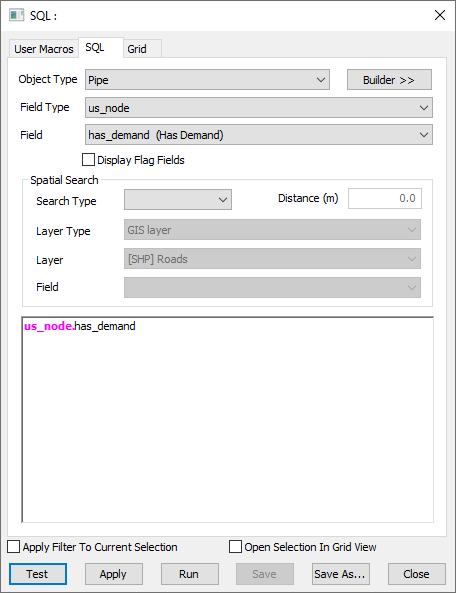

Esempio 1
SQL query context: Tipo di oggetto: Condotta
us_node.has_demand
consente di selezionare tutte le condotte che hanno almeno un nodo a monte con una domanda.

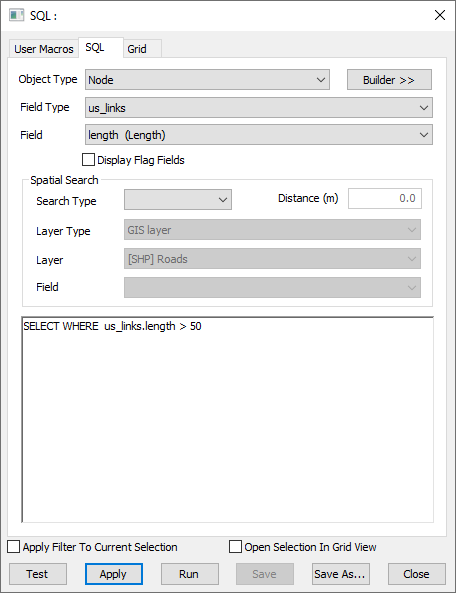

Esempio 2
SQL query context: Tipo di oggetto: nodo
SELECT
 WHERE us_links.length > 50
consente di selezionare tutti i nodi che hanno almeno un collegamento a monte con una lunghezza superiore a 50.

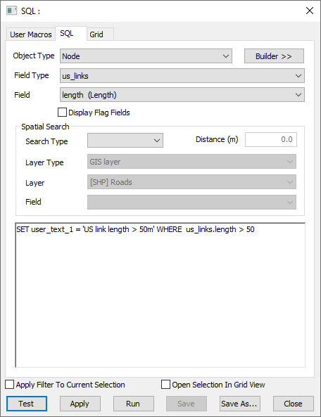

Esempio 3
SET
  user_text_1 = 'US link length > 50m'
imposta user_text_1 su "Lunghezza collegamento US > 50 m" su tutti i nodi che hanno almeno un collegamento a monte con una lunghezza superiore a 50.
