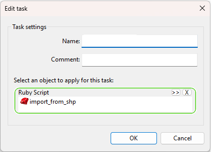

Finestra di dialogo Modifica attività
La finestra di dialogo Modifica attività consente di aggiungere o modificare un attività nell'editor Sequenza di attività.
Questa finestra di dialogo viene visualizzata quando si fa clic sul pulsante Modifica o su una delle opzioni Inserisci attività nell'editor Sequenza di attività.
Questa finestra di dialogo consente di inserire un oggetto supportato da aggiungere nella sequenza di attività o di modificare un'attività nella sequenza di attività corrente. Inoltre, è possibile aggiungere o modificare il nome e il commento dell'attività selezionata.
Elemento Descrizione
Nome Consente di specificare il nome che verrà visualizzato nell'editor Sequenza di attività.
Commento Consente di immettere un commento che verrà visualizzato nell'editor Sequenza di attività.
Selezionare un oggetto da applicare per questa attività Utilizzare l'azione di trascinamento e rilascio o il pulsante Sfoglia per aggiungere un oggetto supportato nella sequenza di attività.
