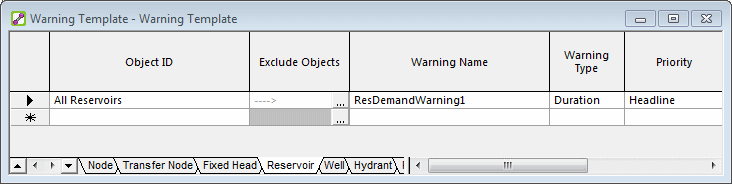

Inizialmente vuoto, questo campo consente agli utenti di specificare un elenco di selezione di oggetti da escludere dal template di avvertimento selezionato (facoltativo). Rimane vuoto se non vengono esclusi oggetti, altrimenti verrà compilato con il nome degli oggetti esclusi. Lo screenshot sopra illustra il caso del template di avvertimento ResDemandWarning1 dal quale sono stati esclusi alcuni serbatoi. Fare clic sul pulsante per visualizzare la finestra di dialogo Escludi oggetti in cui è possibile selezionare un elenco di selezione per l'esclusione.
Nota: Il campo Escludi oggetti sarà disabilitato (visualizzato in grigio) se per ID oggetto è selezionata un'opzione diversa da Tutti gli oggetti.
