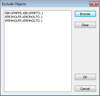

Finestra di dialogo Escludi oggetti
Utilizzare questa finestra di dialogo per specificare un elenco di selezione di oggetti di rete da escludere dal template di avvertimento corrente.
Per accedere alla finestra di dialogo Escludi oggetti, fare clic sul pulsante nel campo Escludi oggetti per un template di avvertimento nella vista griglia del modello di avvertimento.
Nella seguente tabella sono descritte le opzioni disponibili nella finestra di dialogo:
Opzione Descrizione
Elenco degli oggetti Inizialmente vuota, questa casella elenca tutti gli oggetti contenuti nell'elenco di selezione presente nella casella Deriva da elenco di selezione.
Sfoglia
Cercare nel database un elenco di selezione contenente gli oggetti da escludere.
Facendo clic su questo pulsante viene visualizzata la finestra di dialogo Selezione struttura comune.
Cancella Deselezionare l'elenco di oggetti sul lato destro della finestra di dialogo.
OK Consente di eseguire il commit delle modifiche e di chiudere la finestra di dialogo.
Annulla Consente di annullare il processo e chiudere la finestra di dialogo.
Per istruzioni dettagliate, vedere Esclusione di oggetti di rete dai modelli di avvertimento.
