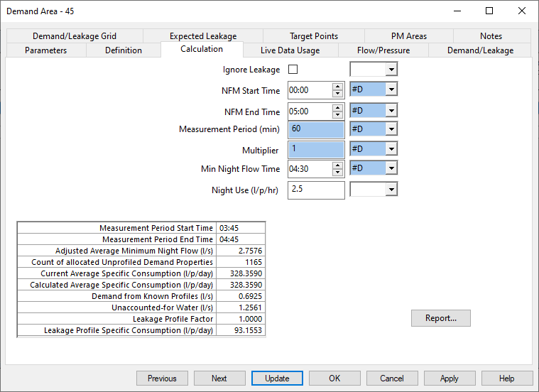

Pagina Calcolo area domanda
La pagina Calcolo area domanda permette di specificare i parametri relativi alla portata notturna minima e visualizzare un riepilogo dell'analisi della domanda.
Per ulteriori informazioni sui campi presenti in questa pagina, vedere Campi dati Area domanda.
Per ulteriori informazioni sulle aree di domanda, vedere Analisi dell'area domanda.
Fare clic sul pulsante Ignora perdita per impostare su 0.0 i valori di Acqua non contabilizzata e Fattore profilo perdita. Se la perdita viene ignorata, tutti gli altri campi in questa scheda vengono disabilitati.
Fare clic sul pulsante Rapporto per visualizzare un rapporto contenente tabelle di riepilogo delle statistiche dell'area di domanda, informazioni sulle categorie di domanda e grafici del profilo di domanda e del bilancio delle portate. Il rapporto può essere copiato negli Appunti e quindi incollato in un'altra applicazione o salvato come file html.
Nota: Per visualizzare nel rapporto tutti i risultati validi, è necessario aggiornare i diagrammi di domanda e le reti. Per ulteriori dettagli, vedere Utilizzo della griglia dell'area di domanda.
