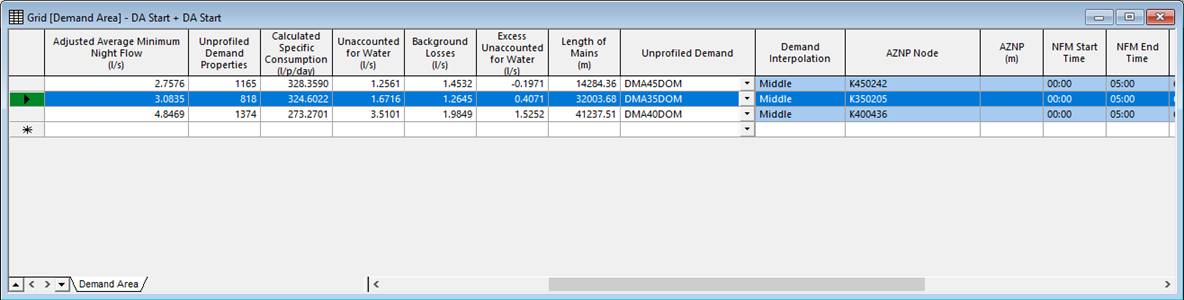

Finestra griglia Area domanda
La vista griglia Area domanda viene utilizzata per visualizzare, modificare e analizzare le aree di domanda.
Con una rete aperta, scegliere Finestra | Finestre Griglia | Nuova finestra dell'area domanda. Le reti sono oggetti con controllo della versione: vedere Gestione di oggetti con controllo della versione.
Nota: Se si preme il tasto Maiusc durante l'apertura della finestra griglia Area domanda, la convalida delle aree domanda non viene eseguita e l'impostazione Convalida aree di richiesta all'apertura della griglia dell'area richiesta nella finestra di dialogo Opzioni - pagina Generale verrà sovrascritta.
È possibile visualizzare informazioni più dettagliate su ciascuna area di domanda tramite la visualizzazione a griglia, facendo clic con il tasto destro del mouse sull'area domanda da visualizzare e selezionando Proprietà dal menu.
Le informazioni sui dati in ogni colonna della griglia sono disponibili in Campi dati Area di domanda. Per ulteriori informazioni sull'utilizzo di questo vista a griglia per l'analisi dell'Area di domanda, vedere l'argomento Utilizzo della vista a griglia dell'Area di domanda.
