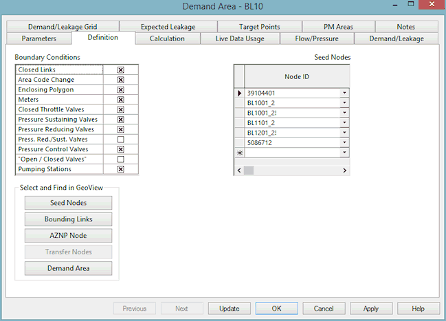

Pagina Area domanda - Definizione
Questa pagina consente di definire le condizioni di contorno per l'area di domanda.
Per ulteriori informazioni sulle aree di domanda, vedere Analisi dell'area domanda.
Le caselle di controllo nella griglia Condizioni al contorno vengono utilizzate per definire quali oggetti devono fungere da contorni dell'area di domanda.
Il nodo seme è un nodo situato all'interno del poligono o del codice area assegnato. La traccia viene eseguita a partire dal nodo seme e continua fino a quando ciascun ramo della traccia raggiunge una delle condizioni al contorno selezionate nella griglia Condizioni al contorno oppure i limiti della rete. La selezione risultante di nodi e collegamenti definisce l'area di domanda.
Sono disponibili pulsanti per selezionare e localizzare nella Planimetria gli elementi relativi all'area di domanda:
