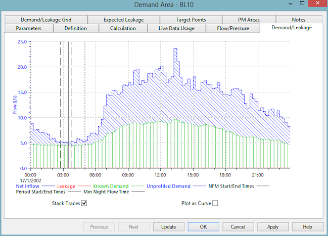

Pagina Domanda/Perdita dell'area di domanda
La pagina Richiesta/Perdita permette di visualizzare i risultati del bilancio delle portate in forma grafica.
È possibile modificare le proprietà del grafico, stamparlo o copiarlo negli Appunti facendo clic con il pulsante destro del mouse sul grafico e selezionando un'opzione dal menu contestuale:
