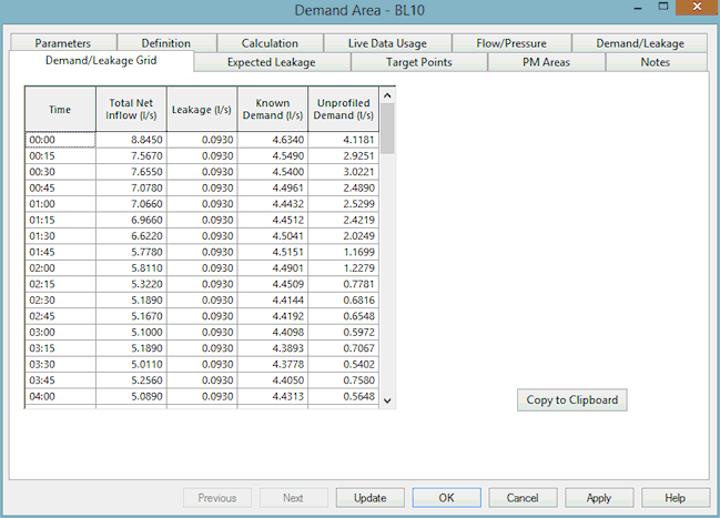

Pagina griglia Richiesta/Perdita dell'Area di domanda
La pagina griglia Richiesta/Perdita permette di visualizzare i risultati del bilancio delle portate in formato griglia.
Evidenziare una selezione di celle e fare clic su Copia negli Appunti per copiare i dati selezionati negli Appunti e incollarli in un'altra applicazione.
Campo dati Descrizione
Tempo
Timestep in un periodo di 24 ore in cui verranno eseguiti i calcoli di analisi della domanda.
Totale immissione netta
Immissione netta in ingresso nell'Area di domanda al timestep Tempo.
Perdita
Perdita calcolata al timestep Tempo.
Domanda nota
Domanda totale per tutte le categorie di domanda utilizzate nell'Area di domanda che non sono descritte come Profilo perdita o Domanda non profilata nella pagina Parametri in corrispondenza del timestep Tempo.
Domanda totale per la categoria di domanda selezionata come Domanda non profilata nella pagina Parametri in corrispondenza del timestep Tempo.
Nota:
La colonna Domanda non profilata contiene i valori che vengono normalizzati e aggiornati nel diagramma di domanda. I valori inseriti nel diagramma di domanda sono influenzati dall'impostazione Interpolazione domanda specificata nella pagina Parametri.
