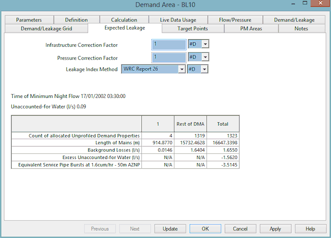

Pagina Perdita prevista dell'Area di domanda
La pagina Perdita prevista permette di visualizzare e modificare i parametri del calcolo delle perdite previste e consultare i risultati del calcolo.
Fattore correzione infrastruttura
Il Fattore correzione infrastruttura (ICF) è un coefficiente che indica lo stato relativo delle condotte principali (Gestione delle perdite (Rapporto F) - Utilizzo dei dati di portata notturna). L'intervallo previsto è compreso tra 0,1 e 2 dove:
ICF Condizione
0.5
Buona
1
Media
1,5
Scarsa
Fattore correzione pressione
Il Fattore correzione pressione (PCF) è un coefficiente utilizzato per correggere l'AZNP ad un valore standard di 50 m. L'intervallo previsto è compreso tra 0,1 e 3. (Gestione delle perdite (Rapporto F) - Utilizzo dei dati di portata notturna).
Se si sceglie un valore di default, il valore del PCF verrà calcolato in base al Metodo calcolo indice perdite selezionato.
Il valore di AZNP viene dedotto dai dati live, se disponibili; in caso contrario, vengono utilizzati i risultati della simulazione.
Sono disponibili due metodi per il calcolo dell'indice di perdita: WRC Report 26 (default) e Legge di potenza 1.5.
Nota:
Il PCF può essere calcolato solo se è stato specificato o calcolato un AZNP nella pagina Parametri del foglio proprietà Area di domanda. Se non è disponibile alcun valore di AZNP da utilizzare nel calcolo, il PCF assume per default il valore 1.

Perdite background
Le perdite background vengono calcolate utilizzando il metodo descritto in A Manual of DMA Practice (1999):
LB = ICF × PCF × (4 × numero di proprietà + 0,04 × metri di condotte)
(4)
dove:
ICF = Fattore correzione infrastruttura
PCF = Fattore correzione pressione
Nota:
LB viene calcolato in litri/ora e quindi convertito nelle unità definite dall'utente ai fini della reportistica.
Rotture di tubi di servizio equivalenti
Le rotture di tubi di servizio equivalenti vengono calcolate utilizzando il metodo descritto in A Manual of DMA Practice (1999):
Portata eccedente di acqua non contabilizzata (UFW) / portata mediana di rottura delle condotte di servizio
(5)
dove:
UFW eccedente = Acqua non contabilizzata in eccesso:
Acqua non contabilizzata - LB
(6)
Portata mediana di rottura delle condotte di servizio:
m3/ora
(7)
AZNP = Pressione notturna media della zona
Nota:
Le rotture di tubi di servizio equivalenti possono essere calcolate solo se sono disponibili dati live associati al nodo AZNP oppure se sono aperti i risultati di simulazione nella Planimetria.
