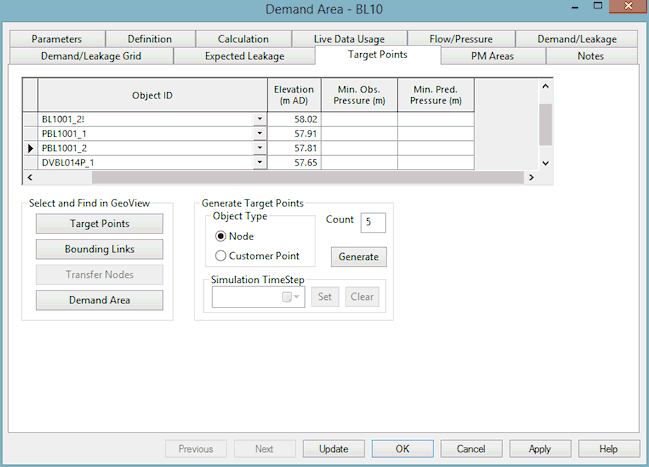

Pagina Punti target dell'Area di domanda
La pagina Punti target dell'Area di domanda permette di visualizzare e modificare un elenco di punti target. L'elenco di punti target può essere utilizzato per definire nodi o punti cliente ai fini del monitoraggio del livello di servizio. Questi punti possono essere selezionati manualmente oppure generati automaticamente in base ai risultati della pressione istantanea o alle quote altimetriche.
Nota:
Per poter basare la selezione sui risultati, la simulazione deve essere eseguita sulla stessa rete e con gli stessi controlli attualmente in uso. Trascinare i risultati nella vista della rete e di controllo in modo che vengano visualizzati nella stessa finestra.
Per ulteriori informazioni sulle aree di domanda, vedere Analisi dell'area di domanda.
Mostra
Genera punti target
Come generare automaticamente un elenco di punti target:
Se non sono presenti risultati di simulazione, l'elenco viene generato cercando il nodo o il punto cliente con la quota altimetrica più elevata.
Se sono aperti i risultati della simulazione nella Planimetria, l'elenco viene generato cercando il nodo o il punto cliente con la pressione più bassa al timestep selezionato dall'utente.
Creazione manuale dei punti target
Come definire automaticamente un elenco di punti target:
