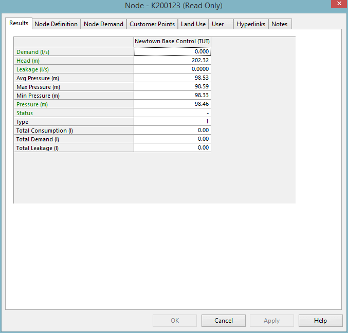

Questa pagina visualizza i risultati relativi a questo oggetto della rete per il timestep corrente della simulazione.
La pagina viene visualizzata solo se il foglio proprietà viene aperto da una simulazione attiva in modalità di riproduzione, e non da una rete aperta per la visualizzazione o la modifica.
Se sulla stessa Planimetria sono caricati due gruppi di risultati, la pagina mostrerà i risultati di entrambe le simulazioni.
Per caricare nella stessa Planimetria una seconda simulazione oltre alla prima:
In alternativa, tenere premuto CTRL e trascinare il secondo gruppo di risultati della simulazione sulla stessa Planimetria del primo gruppo di risultati.
I campi dati visualizzati nel foglio proprietà variano a seconda del tipo di oggetto visualizzato nel foglio proprietà. Per ulteriori informazioni sui risultati, vedere Informazioni sul campo dati Rete.
Vedere il foglio proprietà Risultati sul per ulteriori dettagli sulla visualizzazione dei risultati nei fogli proprietà.
