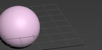

例: XYZ 位置コントローラとノイズ コントローラを組み合わせて使用するには:
  1. 球オブジェクトを作成します。
  2. [モーション](Motion)パネル [パラメータ](Parameters) [コントローラを割り当て](Assign Controller)ロールアウトで、作成した球オブジェクトの[位置](Position)トラックをクリックします。
  3. ([コントローラを割り当て](Assign Controller))をクリックし、[XYZ 位置](Position XYZ)を選択します。
  4. をオンにし、XY 面上で球オブジェクトを 動かす 3 つのキーを作成します。
  5. [コントローラを割り当て](Assign Controller)ロールアウトで[位置](Position)トラックを展開し、[Z 位置](Z Position)をクリックします。
  6. ([コントローラを割り当て](Assign Controller))をクリックし、[ノイズ実数](Noise Float)をダブルクリックして割り当てます。
  7. アニメーションを 再生します。球オブジェクトが作成したキーの周りを移動します。Z トラックのノイズ コントローラによって、ランダムな上下運動が生成されます。
