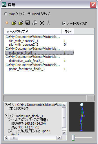

保管は、モーション Mixer で使用するモーション クリップ(BIP ファイルおよび XFA ファイル)を保管する機能です。保管には、クリップを直接ロードできます。また、モーション Mixer で直接ロードしたクリップも保管に追加されます。
保管のリストには、モーション Mixer で使用したモーション ファイルごとに、ソース(ファイルのディスク パスと名前)と、その下に各クリップの名前またはそのファイルから派生した一連のクリップの名前が表示されます。

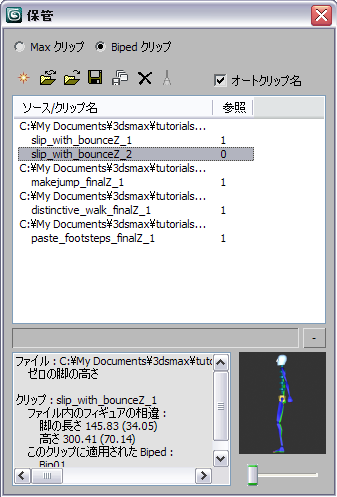

モーション Mixer では、異なる Biped に複数の適合(異なるサイズの Biped に使用される同一のクリップ)を適用できます。保管では、クリップの各適合がクリップ名の下に表示されます。
リストでクリップをクリックすると、リストの下のウィンドウにそのクリップに関する情報が表示されます。これには、適用先のフィギュアとファイルの保存元となったフィギュアとの間の構造的な違いに関する情報などが含まれます。2 つ目のウィンドウには、Biped アニメーションがグラフィカルに表示されます。ウィンドウ下部のスライダをドラッグするとアニメーション内を移動できます。
注: プレビュー ウィンドウは、BIP ファイルを使用している場合にのみ使用できます。
ヒント: モーション Mixer に再度マッピングする必要があるアニメーション クリップをロードする場合は、クリップを保管に格納せずに、Mixer トラックに直接ロードします。これで、アニメーション データを再度マッピングできます。
