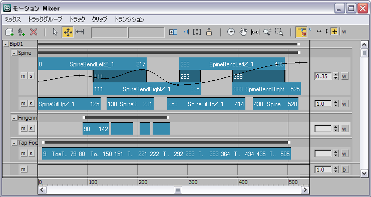

モーション Mixer を使用すると、Biped および Biped 以外のオブジェクトのモーション ファイル(BIP ファイルと XAF ファイル)を結合できます。これらのモーション ファイルは、「クリップ」とも呼ばれます。
モーション Mixer は、オーディオ ミキサーに例えることができます。モーション クリップは、クロスフェード、引き伸ばし、レイヤ化の各処理を行った後、最終的に 1 つのクリップにミックスできます。
モーション Mixer では、モーション ファイルをトラックに配置します。モーション Mixer を使用すると、次の操作を実行できます。

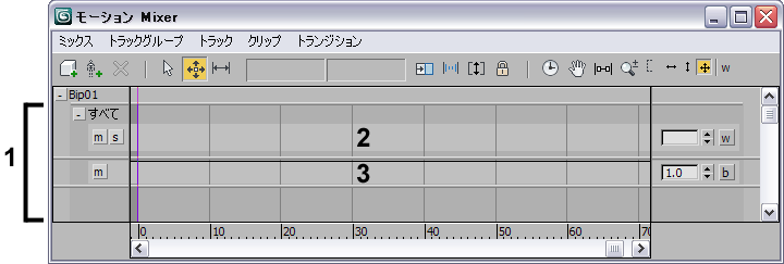

ミキサーを開くには、 [モーション](Motion)パネル [Biped アプリケーション](Biped Apps)ロールアウトで[ミキサー](Mixer)ボタンをクリックするか、[グラフ エディタ](Graph Editors)メニューから[モーション Mixer](Motion Mixer)を選択します。
Biped を選択中にミキサーを開くと、トラックグループ、クリップ トラック、バランス トラックがその Biped に割り当てられます。Biped 以外のオブジェクトが選択されている場合は、空のミキサーが開きます。
[1]:トラック グループ
2.クリップ トラック
3.バランス トラック

  1. Biped を 選択します。
  2. [モーション](Motion)パネルに移動します。
  3. [Biped アプリケーション](Biped Apps)ロールアウトで、[ミキサー](Mixer)ボタンをクリックします。
    モーション Mixer が開き、選択した Biped と 2 つのトラックが表示されます。これらのトラックについては、「ミキサーへのトラックの追加」を参照してください。
