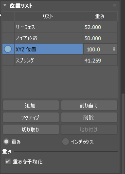

[モーション](Motion)パネル > [パラメータ](Parameters) > [位置リスト](Position List)ロールアウト

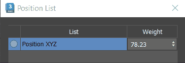

リスト ウィンドウ
すべてのコントローラをリストに表示します。評価順は上から下です。リスト最上部のコントローラが最初に評価されます。その他のコントローラの評価には、先に評価されたコントローラの結果が使用されます。
  • テーブル内でリスト名をダブルクリックすると、アクティブに設定したり、名前を変更したりできます。リストに追加するには、コントローラを「使用可能な」アニメート可能サブ コントローラに割り当てます。
  • コントローラの横にあるウェイト(Weight)値をダブルクリックして、エントリの強度を変更します。変更は、選択した重み付け方法に送られます。
    コントローラの重みの値を増減させることによって、そのコントローラの影響を大きくしたり小さくしたりします。既定値は 100.0 です。
追加(Append)
リストの最後に新しい既定値のコントローラを追加します。(新しい既定値のコントローラを設定するには、コントローラを割り当て(Assign Controller)リストでコントローラを選択し、既定値に設定(Make Default)ボタンをクリックします。)
割り当て(Assign)
選択したコントローラを新しいコントローラに置き換えます。
[割り当て](Assign)をクリックすると、[コントローラを割り当て](Assign Controller)リストが開きます。コントローラをダブルクリックして、選択した位置リスト コントローラをそのコントローラに置き換えます。
注: 置き換え用のコントローラは、引き続き元のコントローラの重みの値を使用します。
アクティブ(Set Active)
ビューポート内での対話型変更を反映するコントローラを特定します。現在アクティブなコントローラは、リスト内では矢印付きで表示されます。
たとえば、[位置リスト](Position List)を使用するオブジェクトで、リスト内に[ノイズ位置](Noise Position)と[ベジェ位置](Bezier Position)が表示されている場合、そのオブジェクトの一般的なモーション パスは[ベジェ位置](Bezier Position)コントローラによって制御されます。また[ノイズ位置](Noise Position)コントローラは、オブジェクトの動きにランダムな揺れを追加します。
  • [ベジェ位置](Bezier Position)コントローラをアクティブ コントローラに指定すると、オブジェクトをシーン内で自由に移動できます。
  • 一方、[ノイズ位置](Noise Position)がアクティブ コントローラの場合は、ノイズ コントローラが対話型操作をサポートしていないため、オブジェクトを移動することはできません。
削除(Delete)
選択されているコントローラを削除します。
切り取り(Cut)
選択されているコントローラを削除し、クリップボードに格納します。クリップボードの内容は、コントローラを貼り付けるまで、コントローラの内部でのみ保持されます。
貼り付け(Paste)
クリップボードの内容を、選択したコントローラの上の位置に配置します。貼り付けを実行すると、クリップボードは空になります。
重み: 重みを平均化(Weight: Normalize Weights)
[重み](Weight)オプションを選択して、[重み](Weight)の設定をアクティブにします。
このチェック ボックスにチェックマークを付けると、リスト内のすべてのコントローラの重みが平均化されます。このオプションは、変換リスト、位置リスト、スケール リスト コントローラのみで使用できます。既定値はオフです。

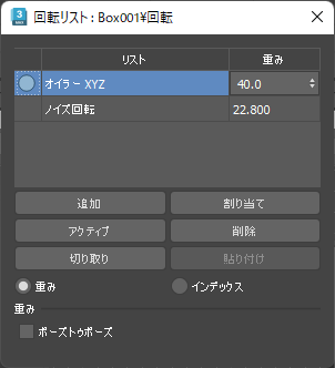

[モーション](Motion)パネル > [パラメータ](Parameters) > [回転リスト](Rotation List)ロールアウト
注: [回転リスト](Rotation List)ロールアウト インタフェースは、[ポーズトゥポーズ](Pose to Pose)の[重み](Weight)設定を除いて、[位置リスト](Position List)ロールアウトと同じです。その他の設定については、このトピックの冒頭に示した[位置リスト](Position List)ロールアウトの例を参照してください。
ポーズトゥポーズ(Pose to Pose)
リスト内のコントローラ間のブレンドを有効にします。このオプションは、回転リスト コントローラのみで使用できます。既定値はオフです。
チェックマークが付いていない場合、リスト コントローラは回転ごとに個別に重みを設定し、これらの回転を足し合わせることで、最終的な効果を出します。レイヤの上にレイヤをスタックし、効果の重みを増減して、アニメートします。既定値は、この設定です。
チェックマークが付いている場合、各ポーズが、リスト内の前のコントローラの結果とブレンドされます。この方法では、効果が加算されるのではなく、ポーズトゥポーズのブレンドが行われます。リスト内のコントローラの重みを調整することで、あるポーズ(リスト内のコントローラ)と別のポーズがブレンドされます。最後の重みが 100.0 の場合は、リスト内の直前のポーズの重みを調整しても、その効果は現れません。最後のポーズには最大限の効果が現れます。このスタックを使った方法は、非線形アニメーション(NLA)効果を得るのに最適な方法です。モーション クリップや 1 フレームのポーズを新しいレイヤに貼り付け、重みの設定により、複数のポーズをブレンドすることができます。

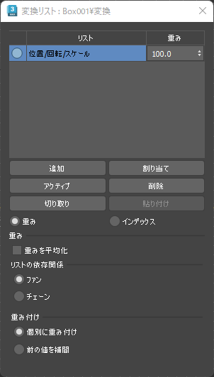

[モーション](Motion)パネル > [パラメータ](Parameters) > [変換リスト](Transform List)ロールアウト
注: [変換リスト](Transform List)ロールアウト インタフェースは、[リストの依存関係](List Dependency)[重み付け](Weighting)の[重み](Weight)設定を除いて、[位置リスト](Position List)ロールアウトと同じです。その他の設定については、このトピックの冒頭に示した[位置リスト](Position List)ロールアウトの例を参照してください。
リストの依存関係(List Dependency)
[リストの依存関係](List Dependency)オプションを使用して、リストをファンやチェーンのように扱います。順序に依存するか、正確な親変換が必要かどうかを指定します。
依存関係 動作
ファン(Fan) 親変換をリストのエントリに渡し、重み付け方法を使用してブレンドします。この設定は、エントリが独立していて、順序が重要でない場合に便利です。
チェーン(Chain) 前の結果を親変換として次の結果に渡し、重み付け方法を使用してブレンドします。この設定は、リストが順序依存の場合、またはコンストレイントを使用する場合などの正確な親変換が必要な場合に便利です
重み付け(Weighting)
重み付けの適用方法を選択します。
重みの種類 動作
個別に重み付け(Weight Independently) リスト エントリに個別に重みを付けて、結合します。回転コンポーネントの重み付けは、[-100%,100%]の範囲にクランプされます。
注: 不均等なスケールは避けてください。
前の値を補間(Interpolate Previous) 前のリスト エントリを補完して現在のエントリを生成します。回転とは、rotation_list のようにポーズ間で補間することです([-100%,100%]の範囲にクランプされます)。スケールすると、重み付けに使用される前のエントリとの差が増幅されます。
