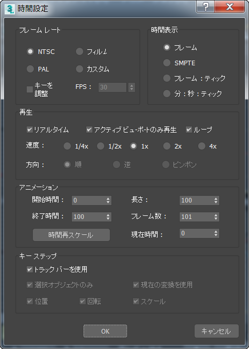

[時間設定](Time Configuration)ダイアログ ボックスでは、フレーム レート、時間表示、再生、およびアニメーションに関する設定を行うことができます。このダイアログ ボックスを使用して、アニメーションの長さを変更したり、アニメーションのストレッチや再スケールを実行したりできます。このダイアログ ボックスは、
アクティブ タイム セグメントおよびアニメーションの開始フレームと終了フレームを設定するときにも使用します。

インタフェース
[時間設定](Time Configuration)ダイアログ ボックスには、次のようなコントロールがあります。[オート キー](Auto Key)ボタンの右にある任意のタイム コントロール ボタンを右クリックすると、このダイアログ ボックスが表示されます。
[フレーム レート](Frame Rate)領域
[NTSC]、[フィルム](Film)、[PAL](Phase Alternate Line)、および[カスタム](Custom)というラベルがついた 4 個のオプション ボタンを使用して、フレーム レートを 1 秒あたりのフレーム数(FPS)単位で設定できます。最初の 3 個のボタンは、標準の FPS 以外は設定できません。[カスタム](Custom)ボタンを使用すると、編集ボックスを調整して任意のフレーム速度(FPS)を設定できます。
- FPS (毎秒フレーム数)
- アニメーションのフレームレートを毎秒フレーム数(FPS)で設定します。ビデオには 30 fps、フィルムには 24、Web やメディア アニメーションにはそれより低いフレーム レートを使用します。
- キーを調整(Adjust Keys)
- キーをフレーム全体に拡大/縮小して、強制的に量子化します。
[時間表示](Time Display)領域
タイム スライダおよび 3ds Max 全体を通して使用する時間の表示方法を指定します(指定できる単位は、[フレーム数](Frames)、[SMPTE]、[フレーム: ティック](FRAME: TICKS)、[分: 秒: ティック](MM:SS: TICKS))。
たとえば、タイム スライダがフレーム 35 を指しているときに、フレーム レートが[NTSC]に設定されていれば、タイム スライダにはそれぞれの[時間表示](Time Display)設定に応じて次のような値が表示されます。
- フレーム:
- SMPTE:
- フレーム : ティック: 35:0
- 分 : 秒 : ティック: 0:1:800
SMPTE は「Society of Motion Picture Technical Engineers」の略語であり、ビデオとテレビのプロダクションの時間測定で標準的に使用されています。
[再生](Playback)領域
- リアル タイム(Real Time)
- [リアル タイム](Real Time)では、ビューポートで再生する場合、現在のフレーム レート設定に合わせるため、フレームをとばして表示します。
[リアルタイム](Real Time)チェック ボックスにチェックマークが付いていない場合、ビューポート再生は可能な限り高速で行われ、すべてのフレームが表示されます。
- アクティブ ビューポートのみ再生(Active Viewport Only)
- 再生をアクティブ ビューポートに制限します。チェックマークが付いていない場合、アニメーションはすべてのビューポートで再生することができます。
- ループ(Loop)
- アニメーションを一度だけ再生するか、繰り返し再生するかを制御します。チェックマークが付いている場合、アニメーション コントロール ボタンかタイム スライダ チャネルをクリックして停止するまで、繰り返し再生が行われます。チェックマークが付いていない場合、アニメーションは 1 回再生され、停止します。[再生](Play)をクリックすると、最初のフレームに戻ってから再生が行われます。
- 速度(Speed)
- 5 種類の再生速度があります。1x が通常の速度、1/2x が半分の速度で、以下同様です。速度設定はビューポートでの再生にだけ有効です。既定は 1x です。
速度設定は、[モーション キャプチャ](Motion Capture)ユーティリティでも使用できます。
- 方向(Direction)
- アニメーションの再生方向を、前方向、反転、またはピンポン(前方向、反転の繰り返し)のいずれかに設定します。これは、インタラクティブ レンダラー内の再生にだけ影響します。任意のイメージ出力ファイルをレンダリングする場合には適用されません。これらのオプションは、[リアル タイム](Real Time)チェック ボックスにチェックマークが付いていないときにだけ使用可能になります。
これらの設定は、maxstart.max ファイルに保存して、起動やリセット時に自動的に呼び戻すことができます。「スタートアップ ファイルと既定値」を参照してください。
[アニメーション](Animation)領域
- 開始時間(Start Time)、終了時間(End Time)
- タイム スライダに表示されるアクティブ タイム セグメントを設定します。フレーム 0 の前後に任意でタイム セグメントを設定できます。たとえば、アクティブ タイム セグメントは –50 から 250 に設定することができます。
- 長さ(Length)
- アクティブ タイム セグメントのフレーム数が表示されます。アクティブ セグメントのフレーム総数より大きく設定した場合、[終了時間](End Time)も増加します。
- フレーム数(Frame Count)
- レンダリングされるフレームの数が表示されます。必ず長さに 1 を加えた数です。
- 現在時間(Current Time)
- タイム スライダに現在のフレームを指定します。この値を調整すると、タイム スライダもそれにしたがって移動し、ビューポートが更新されます。
- 時間再スケール(Re-scale Time)
- クリックすると[時間再スケール](Re-scale Time)ダイアログ ボックスが開きます。
[キー ステップ](Key Steps)領域
この領域のコントロールでは、[キー モード](Key Mode)をオンにした場合に使用する変換方法を設定します。
- トラック バーを使用(Use TrackBar)
キー モードでトラック バー内のすべてのキーを使用できるようにします。これには、変換キーに加えてパラメータ アニメーションも含まれます。
次のコントロールを使用可能にするには、[トラック バーを使用](Use TrackBar)チェック ボックスのチェックマークを消します。
- 選択オブジェクトのみ(Selected Objects Only)
キー ステップ モードを使用するとき、選択されたオブジェクトの変換のみに対象を制限します。チェックマークを消すと、シーン内にあるすべての(表示)オブジェクトの変換が対象になります。既定値ではチェックマークが付いています。
- 現在の変換を使用(Use Current Transform)
[位置](Position)、[回転](Rotation)、[スケール](Scale)などのボタンの設定を無効にして、キー モードの現在の変換を使用します。たとえば、ツールバーで[回転](Rotate)ボタンが選択されている場合、各回転キーごとに停止します。3 個の変換ボタンがいずれもオンでない場合、キー モードはすべての変換を有効にします。
次のコントロールを使用可能にするには、[現在の変換を使用](Use Current Transform)チェック ボックスのチェックマークを消します。
- 位置(Position)、回転(Rotation)、スケール(Scale)
キー モードがどの変換を有効にするかを指定します。
[現在の変換を使用](Use Current Transform)をクリアし、[位置](Position)、[回転](Rotation)、[スケール](Scale)のチェック ボックスでの指定を有効にします。
