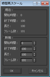

[時間再スケール](Re-scale Time)ダイアログ ボックス
新規に指定したタイム セグメントに適合させるため、アクティブ タイム セグメントのアニメーションを伸縮します。
時間再スケールは全トラックのすべてのキー位置を再配置します。結果として、アニメーションの再生で使用するフレーム数に増減が生じ、再生速度も変化します。
インタフェース
[カレント](Current)領域
アニメーションの現在の時間の設定が表示されます。
[新規](New)領域
開始時間(Start Time)、終了時間(End Time)、長さ(Length)、フレーム数(Frame Count)
アニメーションの持続時間を変更するには、これらの設定を調整します。
これらの値は互いに関連しています。たとえば、[終了時間](End Time)の値を変更すると、3ds Max がその値に合わせて[長さ](Length)と[フレーム数](Frame Count)の値を更新します。
