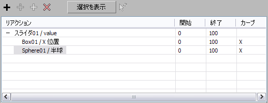

    [リアクション](Reactions)リストに、リアクション ドライバ エントリ[スライダ01/value](Slider01 / value)が表示されます。
  7. 上部のツールバーで、 ([ドリブンを追加](Add Driven))をクリックし、次にパース ビューポートでボックスをクリックします。
  8. 表示されたポップアップ メニューで、[変換](Transform) [位置](Position) [X 位置](X Position)を選択します。
    [リアクション](Reactions)リストで、リアクション ドライバ エントリの下にリアクション ドリブン エントリ[Box01 / X 位置](Box01 / X Position)が表示されます。また、[状態](States)リストに新しく追加したリアクション ドリブン トラックの状態が表示されます。これは単に、スライダ値が 0 のとき、ボックスのX 位置は現在の位置であることを示します。ただし、リアクションには、少なくとも 2 つの状態が必要です。これを実現する方法については、後述します。

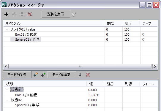

    球オブジェクトの[半球](Hemisphere)トラックがスライダのリアクション ドリブンとして追加されます。2 つの新しい状態が[状態](States)リストに追加されます。
    [状態](States)リストには 2 つの状態がありますが、どちらも状態値(スライダ値)は同じになるため、実際には 1 つだけ必要です。これを解決するには、[半球](Hemisphere)リアクション ドリブン トラックを最初の状態に追加し、2 つ目の状態を削除します。
  12. [リアクション](Reactions)リストで[Sphere01 / 半球](Sphere01 / Hemisphere)エントリをクリックし、[状態](States)リストで[状態01](State01)エントリをクリックします。
  13. [状態](States)リストの上にある中央のツールバーで、 ([選択を付加](Append Selected))をクリックします。
    [状態01](State01)に[半球](Hemisphere)トラックが追加されます。
    これで、2 つ目の余分な状態を削除できます。
  14. [状態](States)リストで[状態02](State02)エントリをクリックしてから、[状態](States)リストの上にあるツールバーで、 ([状態を削除](Delete State))をクリックします。
    [状態02](State02)が削除されます。

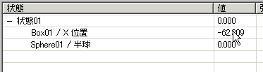

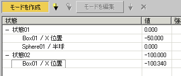

  15. [状態](States)リストで、マウス カーソルをクリックして押さえたまま[Box01 / X 位置](Box01 / X Position) [値](Value)エントリの上に配置します。
    注: 図に表示された値と異なる可能性があります。
  16. 値を増やすには上方向に、減らすには下方向にドラッグします。値を -50.0 に変更します。

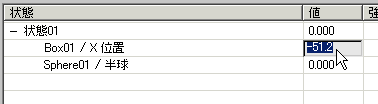

    ドラッグ操作では、値が 10 以上でしか変更されないため、正確な値に設定するのが難しい場合があります。キーボードを使用して、より正確な値を指定することができます。
  17. 値をダブルクリックします。
    値がハイライト表示され、キーボードで編集可能なフィールドになります。
  18. –50 と入力して、[Enter]または[Tab]キーを押します。
    値は -50,000 と表示されます。

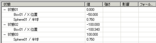

  23. ([状態を作成](Create State))をクリックします。

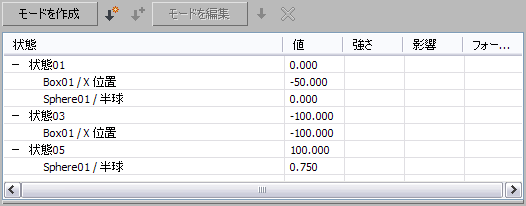

    [リアクション マネージャ](Reaction Manager)によって、状態(スライダ)値が -100.0 で、ボックスが新しい X 位置にある新しい状態 02 が追加されます。

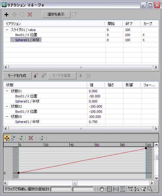

  26. [モードを作成](Create Mode)をオンにし、[リアクション](Reactions)リストで[Sphere01 / 半球](Sphere01 / Hemisphere)エントリをクリックします。
    半球体パラメータが使用可能になります。
  27. [修正](Modify)パネルで、[半球](Hemisphere)を 0.75 に設定します。
  28. パース ビューポートで、スライダを右方向へドラッグします。
  29. ([状態を作成](Create State))をクリックします。
    [リアクション マネージャ](Reaction Manager)によって、状態(状態(スライダ)値が 100.0、[Sphere01 / 半球](Sphere01 / Hemisphere)値が 0.750)が追加されます。

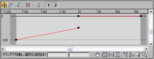

    また、[リアクション](Reactions)リストで[スライド01/value](Slide01 / Value)をクリックすると、横軸にスライダ値、縦軸に 2 つのリアクションが示されたグラフが表示されます。2 つのスケールは異なるため、グラフの右側にある半球リアクションはほぼ直線になります。ただし、[リアクション](Reactions)リストで[Sphere01 / 半球](Sphere01 / Hemisphere)をクリックすると、グラフは 0.0 から 0.75 まで徐々に上昇します。
  30. [モードを作成](Create Mode)をオフにします。スライダを両方向へドラッグします。
    スライダ範囲の左半分を超えると、ボックスは X 軸上で動きます。範囲の右半分を超えると、球の半球値が変化します。

  31. まだ試してない場合は、[リアクション](Reactions)リストで[Sphere01 / 半球](Sphere01 / Hemisphere)ドリブン エントリをクリックし、グラフの下にある ([全範囲ズーム](Zoom Extents))をクリックします。
  32. ([ポイントを追加](Add Point))をクリックし、グラフ カーブの中央(赤い対角線)をクリックします。
    カーブに新しいポイントが追加され、[状態](States)リストに新しい状態が追加されます。
  33. ([移動](Move))をクリックし、新しいポイントを右側の終点の上まで上方向へドラッグします。
  34. スライダをもう一度ドラッグします。
    スライダが 0 から 100 へ移動するにつれて、半球値が増加し、球が非表示になります。その後、値を減らすと球の上 4 分の 1 が表示されます。
