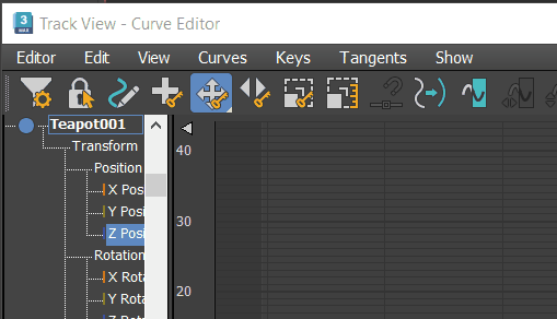

[トラック ビュー](Track View)には、基本的なアニメーション データとの対照として、コントローラで直接作業するためのツールの範囲が表示されます。
ヒント: [コントローラ](Controller)ツールは、[コントローラ: トラック ビュー](Controllers: Track View)ツールバーにもあり、既定値では非表示になっています。このツールバーを右クリックして、[ツールバーを表示](Show Toolbars) [コントローラ: トラック ビュー](Controllers: Track View)を選択して、[コントローラを割り当て](Assign)、[コントローラをコピー](Copy)、[コントローラを貼り付け](Paste)、[コントローラを削除](Delete Controller)、および[コントローラを固有にする](Make Controller Unique)のボタンを表示します。
