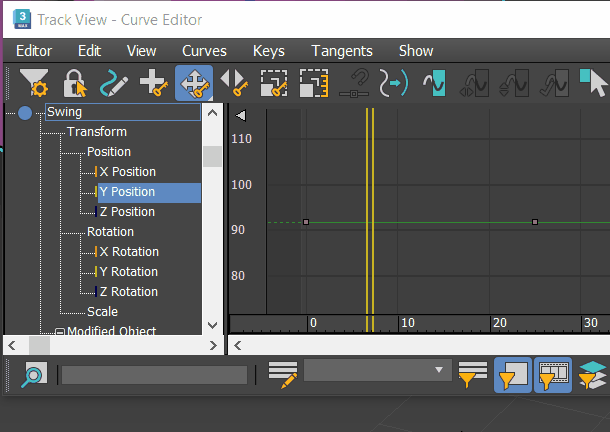

トラック ビューにおけるコントローラの割り当て
例: [トラック ビュー](Track View)でアニメーション コントローラを割り当てるには:
  1. トラック ビュー階層で、同じ種類のパラメータ項目を 1 つまたは複数選択します。
  2. [編集](Edit)メニュー[コントローラ](Controller)サブメニューで、[割り当て](Assign)を選択します。

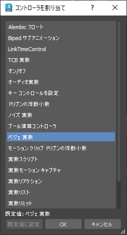

  3. [コントローラを割り当て](Assign Controller)ダイアログ ボックスでコントローラの種類を選択します。ハイライト表示されているトラックの種類によって、ダイアログ ボックスに表示されるコントローラの種類も違ってきます。
    注: [コントローラを割り当て](Assign Controller)ダイアログ ボックス[コントローラを割り当て](Assign Controller)ロールアウトを混同しないでください。[コントローラを割り当て](Assign Controller)ロールアウトは[モーション](Motion)パネルにあり、変換コントローラを管理します。[コントローラを割り当て](Assign Controller)ダイアログボックスでは、アニメーションコントローラを選択して割り当てます。
    パラメータがアニメートされていれば、新しくコントローラを割り当てると次のいずれかの処理が実行されます。
    • 割り当てたコントローラでも同様のアニメーションが得られるように、アニメーション値が再計算されます。たとえば、[XYZ 位置](Position XYZ)を[ベジェ位置](Bezier Position)で置換してもアニメーションは確実に保存されます。
    • 既存のアニメーション値が失われます。たとえば、[スムーズ回転](Smooth Rotation)の代わりに[ノイズ回転](Noise Rotation)を割り当てると、スムーズ回転アニメーションの値は廃棄されます。
  4. [OK]をクリックします。
