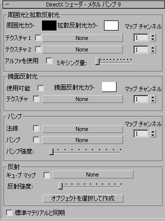

[メタル バンプ 9](Metal Bump9)を DirectX ビューポート シェーダとして選択すると、このロールアウトが表示されます。メタル バンプ 9 シェーダには、浮き出し効果のための法線マップを含め、さまざまなテクスチャをベイク処理したマップが表示されます。これは輝きのあるサーフェスを表示するときに便利です。

インタフェース
[周囲光と拡散反射光](Ambient & Diffuse)領域
- 周囲光カラー(Ambient Color)
- 黒以外のときは、オブジェクトの周囲光カラーに色付けします。カラー サンプルをクリックして[カラー セレクタ](Color Selector)を表示し、周囲光カラーを選択します。既定値は黒です。
- 拡散反射光カラー(Diffuse Color)
- 白以外のときは、オブジェクトの拡散反射光カラーに色付けします。カラー サンプルをクリックして[カラー セレクタ](Color Selector)を表示し、拡散反射光カラーを選択します。既定値は白です。
- テクスチャ 1 (Texture 1)
- 拡散反射光カラーのテクスチャ マップを表示します。通常は、テクスチャをベイク処理した拡散反射光のマップ、完成マップ、ブレンド マップのいずれかになります。
個別のコントロールの詳細は、「マップ コントロール」を参照してください。
- テクスチャ 2 (Texture 2)
- 拡散反射光カラーの 2 番目のテクスチャ マップを表示します。通常は、テクスチャをベイク処理したライティングのマップまたはシャドウ マップのいずれかになります。
- アルファを使用(Use Alpha)
- このチェック ボックスにチェックマークが付いている場合は、アルファ チャネルが表示されます。チェックマークが付いていない場合は表示されません。既定値ではチェックマークが付いていません。
- ミキシング量(Mix Amount)
- シェーディングされたビューポート内の 2 つのテクスチャ マップのミキシングを調整します。
[鏡面反射光](Specular)領域
- 使用可能(Enable)
- このチェック ボックスにチェックマークが付いている場合は、オブジェクトの鏡面反射光ハイライトを使用できます。既定値ではチェックマークが付いていません。
- 鏡面反射光カラー(Specular Color)
- オブジェクトの鏡面反射光カラーを指定します。カラー サンプルをクリックして[カラー セレクタ](Color Selector)を表示し、鏡面反射光カラーを選択します。既定値は白です。
- テクスチャ(Texture)
- オブジェクトの鏡面反射光マップを表示します。通常は、テクスチャをベイク処理した鏡面反射光のマップになります。
[バンプ](Bump)領域
- 法線(Normal)
- オブジェクトのノーマル マップを表示します。通常は、テクスチャをベイク処理した法線のマップになります。
- バンプ(Bump)
- オブジェクトのバンプ マップを表示します。一般的に、元のマテリアルに使用するバンプ マップになります。
- バンプ強度(Bump Intensity)
- シェーディングされたビューポート内のバンプの強度を調整します。
[反射](Reflection)領域
- 立方体マップ(Cubemap)
- シーンの周りに立方体として投影される反射マップを表示します。一般的に、環境マップになります。
- 反射強度(Reflection Intensity)
- シェーディングされたビューポート内の反射の強度を調整します。
- オブジェクトを選択して作成(Pick object and create)
- クリックしてオブジェクトを選択し、ビューポートで使用する反射を 3ds Max が生成します。
- 標準マテリアルと同期(Sync Standard Material)
- オンの場合、メタル バンプ 9 シェーダを調整した内容によって、アクティブな標準マテリアルの設定が更新され、変更を保存することができます。オフの場合、標準マテリアルは変更されません。既定値ではチェックマークが付いていません。
