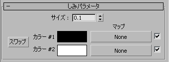

インタフェース
[サイズ](Size)
しみのサイズを調整します。ジオメトリに合わせてしみを調節してください。既定値は 0.1 です。
[スワップ](Swap)
2 つのカラー コンポーネントを入れ替えます。
[カラー #1](Color #1)
しみのカラーを表します。
[カラー #2](Color #2)
バックグラウンドのカラーを表します。
見本の 1 つをクリックすると、[カラー セレクタ](Color Selector)が表示され、これらのコンポーネント カラーを変更できます。
[マップ](Maps)
ボタンをクリックすると、カラー コンポーネントの 1 つを置換するマップを割り当てられます。チェック ボックスにチェックマークを付けると、それに対応するマップがオフになります(しみマップは対応するカラー コンポーネントに戻ります)。
