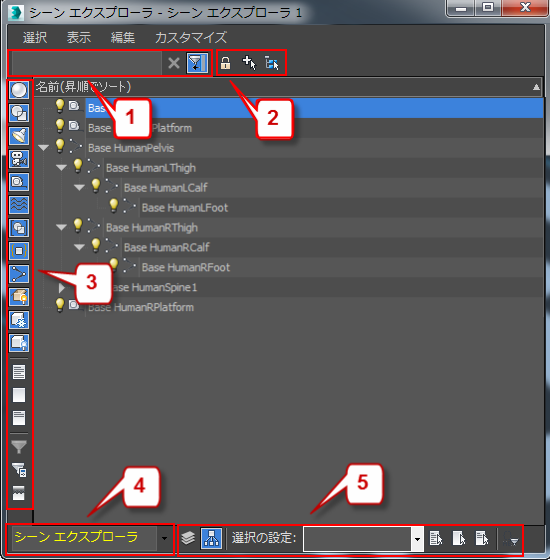

次の図はシーン エクスプローラ ツールバーの標準的な状態を示しています。([カスタマイズ](Customize)メニューの) [レイアウト](Layout)が既定の[垂直方向](Vertical)に設定され、すべての一般的なツールバーがアクティブになっています。[レイアウト](Layout)が[水平方向](Horizontal)に設定されている場合は、[シーン エクスプローラ](Scene Explorer)ダイアログ ボックスの上部付近に同じツールバーがグループ化されます。図で、各ツールバーは分かりやすくするために赤く縁取られています。
標準の[シーン エクスプローラ](Scene Explorer)ツールバー
1. [検索](Find)ツールバー
2. [ツール](Tools)ツールバー
3. [表示](Display)ツールバー
4. [ビュー](View)ツールバー
5. [選択](Selection)ツールバー

シーン エクスプローラでさまざまなカテゴリのシーン要素の表示を切り替えることができるボタンが提供されます。このツールバーを開くには、[検索](Find)ツールバー(上記を参照)の
([ツールバーの表示切り替え](Toggle Display Toolbar))をクリックするか、[カスタマイズ](Customize)メニュー
[ツールバー](Toolbars)
[表示](Display)を選択します。
オンにすると、ツールバーは[シーン エクスプローラ](Scene Explorer)ウィンドウの左側に垂直方向に配置されます。そのボタンを使用すると、シーン エクスプローラ リストに表示されるオブジェクトのタイプを選択できます。フィルタ ボタンがオン(ハイライト表示されたバックグラウンド)になっているときはそのオブジェクト タイプがリストに表示され、オフ(グレーのバックグラウンド)のときはシーン エクスプローラにそのタイプのオブジェクトがリストされません。

[ビュー](View)ツールバーは、[シーン エクスプローラ](Scene Explorer)ダイアログ ボックスの左下コーナーに表示され、現在のシーン エクスプローラの名前を表示します。アクティブなシーン エクスプローラで、この名前は黄色のテキストで表示されます。
このツールバーの右側にある矢印ボタンからアクセスできるメニューでは、使用可能なローカルおよびグローバルのシーン エクスプローラにアクセスできます。また、現在のシーン エクスプローラのローカル モードとグローバル モードを切り替えるためのコマンドも用意されています。詳細については、「ローカルおよびグローバルのシーン エクスプローラについて」を参照してください。
