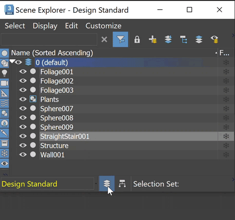

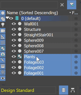

シーン エクスプローラでは、[選択](Selection)ツールバーのボタンを使用して 2 つの異なるソート モード間を切り替えることができます。
シーン エクスプローラを[レイヤ別にソート](Sort By Layer)モードに設定し、レイヤの編集にドラッグアンドドロップ機能を提供します。追加の機能については、このセクションと「レイヤ エクスプローラで作業するには」のセクションで説明しています。
シーン エクスプローラを[階層別にソート](Sort By Hierarchy)モードに設定し、階層の編集にドラッグアンドドロップ機能を提供します。追加機能については、このセクションで扱っています。
