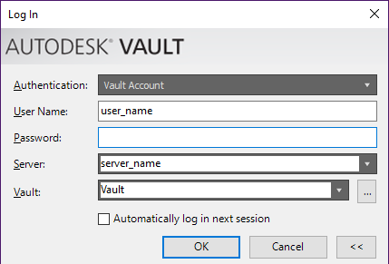

Vault で作業する場合は、[サーバ](Server)メニューを使用します。
[Vault ログイン](Vault Log In)ダイアログ ボックスが表示されます。認証、ユーザ名、パスワード、サーバ名、および Vault 名を入力し、[OK] をクリックします。サーバ名を入力した後、省略記号([...])ボタンをクリックしてすべての使用可能なデータベースを表示し、ダイアログ ボックスからいずれかを選択します。
[次のセッションに自動的にログイン](Automatically log in next session)を有効にすると、それ以降のセッションで[Vault ログイン](Vault Log In)ダイアログ ボックスを使用しなくても自動的にログインできるようになります。この機能を有効にすると、[オプション](Options)
[保存された設定を使用してログイン](Log in using saved settings)も有効になります。
ログイン設定は、3ds Max のルート インストール フォルダにあるファイル plugcfg¥ATSVaultLogin.ini に保存されます。

[保存された設定を使用してログイン](Log in using saved settings)にチェックマークを付けておくと、それ以降のセッションで[Vault ログイン](Vault Log In)ダイアログ ボックスを使用しなくても自動的にログインできるようになります。この機能を有効にすると、[Vault ログイン](Vault Log In)
[設定を次回のセッションで使用](Use these settings next session)も有効になります。
Vault の[ログイン](Login)ダイアログを開きます。
