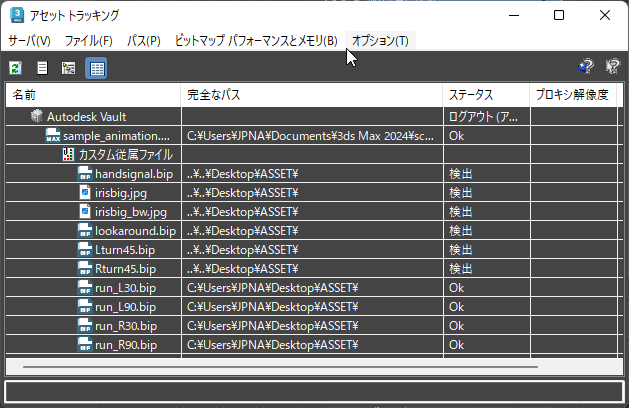

[アセット トラッキング](Asset Tracking)ダイアログ ボックスでは、ファイルのチェックインとチェックアウト、アセット トラッキング システム(ATS)へのファイルの追加、さまざまなバージョン ファイルの取得などのすべての操作を 3ds Max から実行できます。

メニュー バーからは、ほとんどのアクセス トラッキング機能にアクセスできます。ほとんどのメニュー機能は、ダイアログ ボックスの右クリック メニューからも使用できます。
更新(Refresh)アセット リストをローカル シーンから再ロードし、ウィンドウの内容を更新します。これは、外部参照を追加する場合に役立ちます。外部参照が自動的に検出されず、テーブル内で更新されないためです。
ステータス ログ(Status Log)読み込み専用ウィンドウが開き、現在のセッション中に Vault から受け取ったすべてのステータス メッセージが表示されます。

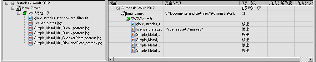

ツリー ビュー(Tree View)現在のシーン アセットの階層リストをわかりやすく表示します。パスやステータス情報は表示しません。階層ブランチ名の左側にある[+]アイコンと[-]アイコンをクリックすることで、階層ブランチを展開したり集約したりできます。
テーブル ビュー(Table View)ローカル ドライブにある現在のシーン アセットの一覧をアセットのフル パスおよびステータスと一緒に表形式で表示します。ブランチは階層構造になっていますが、展開したり集約したりすることはできません。

左: ツリー ビュー形式の[アセット トラッキング](Asset Tracking)ダイアログ ボックス
右: テーブル ビュー内の[アセット トラッキング](Asset Tracking)ダイアログ ボックス
[アセット トラッキング](Asset Tracking)ダイアログ ボックスには、現在のシーン アセットのすべてのリストが、現在の設定に応じてツリー ビューまたはテーブル ビューで表示されます。リストには、シーン ファイル、シーンで使用されるマテリアルなどに含まれるイメージ、外部参照、フォトメトリック ファイルなどのアセットが表示されます。既定では、レンダリング イメージなどの出力ファイルもこのウィンドウ リストに表示されます。これらの表示は、必要に応じて無効にできます。
また、アセットのタイプ(3ds Max シーン ファイル、マップ ブランチなど)とステータスを示すアイコンが、アセットごとに表示されます。ほとんどのステータス アイコンについては、「Vault Explorer ヘルプ」(Vault Explorer Help)
