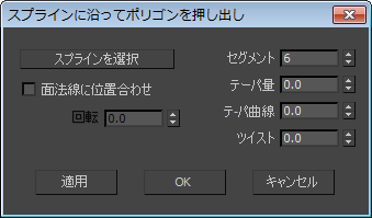

[スプラインに沿ってポリゴンを押し出し](Extrude Polygons Along Spline)では、[キャディ コントロールを有効](Enable Caddy Controls)がオンのときにキャディ インタフェースが使用され、オフのときには標準設定のダイアログ ボックスが使用されます。キャディ コントロールの詳細は「キャディ インタフェース」を参照してください。
左: キャディ インタフェース; 右: 標準のダイアログ ボックス

このボタンをクリックし、ビューポート内のスプラインを選択します。押し出しはこのスプラインに沿って行われます。スプライン オブジェクト名がボタン上に表示されます。
