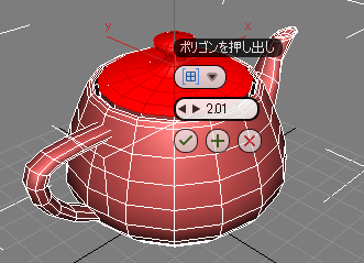

既定では、このセクションで説明する設定の大部分では、「キャンバス内」インタフェースであるキャディを使用します。キャディはダイナミック ラベルと一連のボタンで構成されており、ビューポートにスーパーインポーズされます。キャディ インタフェースは[キャディ コントロールを有効](Enable Caddy Controls)がオンのときに使用可能になり、オフのときには以下に示すように標準設定のダイアログ ボックスが使用されます。 どちらのインタフェースも同じ結果を生成します。
[キャディ コントロールを有効](Enable Caddy Controls)がオフの場合、編集可能ポリゴンの設定は標準のダイアログ ボックスを使用します。

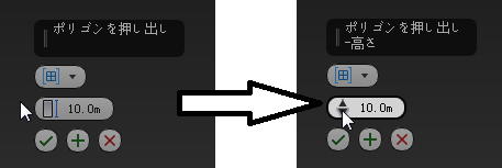

左: マウス カーソルがコントロール上にないので、キャディのラベルには機能名のみが表示される
右: マウス カーソルが[高さ](Height)コントロール上にある
キャディの位置を変更するには、タイトルをドラッグします。その後、新しい位置に表示されるようになります。
マウス カーソルがコントロール上にある場合は、アイコンは上下を指した一対の矢印に変わります。
この矢印の機能は、3ds Max の標準のスピナー コントロールに相当します。上にドラッグすると値が小さくなり、下にドラッグすると値が大きくなり、どちらかの矢印をクリックすると値が少しずつ変化します。ドラッグ中は、右クリックすると元の値に戻ります。変化の速度を変更するには、Ctrl+ドラッグで速度を上げ、Alt+ドラッグで速度を下げます。また、矢印を右クリックすると、値は 0 にリセット、あるいは妥当な既定値にリセットされます。この動作はコントロールによって異なります。
