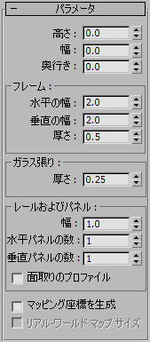

[固定](Fixed)窓は開かないため、[窓の開閉](Open Window)コントロールはありません。 窓オブジェクトの標準パラメータ以外に、固定窓には、窓を再分割するための設定を行う[レールおよびパネル](Rails And Panels)領域があります。
固定窓
マテリアルをドアで使用するには、ドアとマテリアル を参照してください。
それぞれの窓に固有のコントロールと動作については、各窓のトピックで説明します。すべてのタイプの窓に共通の窓パラメータについては、窓を参照してください。
サッシのレールの幅(奥行き)を設定します。
窓を水平軸に沿って分割する数を設定します。
窓を垂直軸に沿って分割する数を設定します。
従来の木製の窓と同様に、ガラス パネル間のレールの面取りを行います。[面取りのプロファイル](Chamfered Profile)にチェックマークが付いていない場合、レールは矩形のプロファイルを持ちます。
