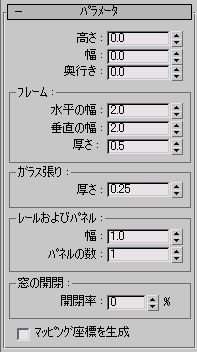

[パラメータ](Parameters)ロールアウト
- [高さ](Height)/[幅](Width)/[奥行き](Depth)
窓のすべての寸法を指定します。
[フレーム](Frame)領域
- [水平の幅]
窓フレームの水平部分の幅(最上部、最下部の幅)を設定します。この設定は、窓の幅のガラス部分にも影響します。
- [垂直の幅]
窓フレームの垂直部分の幅(窓フレームの両側の幅)を設定します。この設定は、窓の高さのガラス部分にも影響します。
- 厚さ
フレームの厚さを設定します。これは、開き窓または窓サッシのレール部分の厚さも制御します。
[ガラス張り](Glazing)領域
- 厚さ
ガラスの厚さを指定します。
- マッピング座標を生成
既に適当なマッピング座標が適用されたオブジェクトを作成します。
