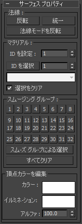

これらのコントロールを使用すると、パッチ法線、マテリアル ID、スムージング グループ、および頂点カラーに対する作業ができます。
選択されたパッチのサーフェス法線の方向を反転します。
オブジェクトの法線を反転し、すべてが同じ方向に向くようにします。通常は外側に向くようにします。これは、オブジェクトのパッチを適切な方向に設定する場合に便利です。このようにしてオブジェクト サーフェスの穴をなくすことができます。
クリックしたパッチの法線を反転します。終了するには、このボタンをもう一度クリックするか、3ds Max インタフェース内の任意の場所で右クリックします。
次のコントロールは、パッチでマルチ/サブオブジェクト マテリアルを使用するためのものです。
選択したパッチに特定のマテリアル ID 番号を割り当てて、マルチ/サブオブジェクト マテリアルおよびその他のアプリケーションで使用できます。編集ボックスを使用するか、キーボードから番号を入力します。使用可能 ID の合計数は、65,535 です。
隣の ID フィールドに指定したマテリアル ID に対応するパッチまたは要素を選択します。入力するか編集ボックスを使用して ID を指定し、[選択した ID](Select ID)ボタンをクリックします。
オブジェクトにマルチ/サブオブジェクト マテリアルが割り当てられている場合、このドロップダウン リストにはサブマテリアルの名前が表示されます。矢印をクリックして、リストからサブマテリアルを選択してください。そのマテリアルを割り当てられたパッチまたは要素が選択されます。オブジェクトにマルチ/サブオブジェクト マテリアルが割り当てられていない場合は、名前リストを使用できません。また、[パッチを編集](Edit Patch)、[スプラインを編集](Edit Spline)、または[メッシュを編集](Edit Mesh)モディファイヤが適用された複数のオブジェクトを選択してある場合も、名前リストを使用できません。
このチェック ボックスにチェックマークが付いている場合、新しい ID またはマテリアル名を選択したときに、以前に選択したパッチまたは要素の選択が解除されます。チェックマークが付いていない場合、選択は累積的になり、ID またはサブマテリアル名による新しい選択が、パッチや要素の既存の選択セットに追加されます。既定値ではチェックマークが付いています。
これらのコントロールを使用して、選択したパッチを別のスムージング グループに割り当て、スムージング グループを使用してパッチ面を選択します。
1 つまたは複数のスムージング グループにパッチを割り当てるには、パッチを選択してからそれらを割り当てるスムージング グループの番号をクリックします。
現在のスムージング グループを表示するダイアログ ボックスを表示します。グループを選択するには、番号の付いた対応するボタンをクリックしてから、[OK]をクリックします。
選択したパッチからスムージング グループの割り当てを除去します。
これらのコントロールを使用して、選択したパッチ上の頂点のカラー、発光カラー(シェーディング)、およびアルファ(透明)値を割り当てます。
カラー見本をクリックして、選択したパッチ上の頂点のカラーを変更します。
カラー見本をクリックして、選択したパッチ上の頂点のイルミネーション カラーを変更します。これにより、頂点のカラーを変えずに、シャドウのカラーを変更することができます。
アルファ(透明)値を、選択したパッチ上の頂点に割り当てます。
編集ボックスの値はパーセントです。0 (ゼロ)の場合は完全に透明で、100 の場合は完全に不透明になります。
