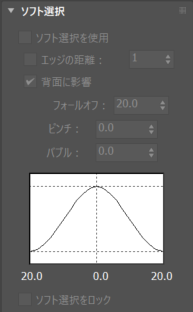

球の中心からエッジまでの現在の単位における距離で、影響が及ぶ領域を定義します。ジオメトリのスケールに応じて、よりゆるやかな傾斜にするために、できるだけ高いフォールオフ値を設定してください。既定値は 20 です。
垂直軸に沿ってカーブの最高部を起伏させます。領域の相対的な「鋭さ」を設定します。負の値の場合、尖端の代わりにクレーターが生成されます。0 (ゼロ)に設定すると、ピンチはこの軸に沿って滑らかなトランジションを生成します。既定値は 0 です。
カーブを垂直軸に沿って拡張または収縮させます。領域の相対的な「ふくらみ」を設定してください。ピンチによってバブルの固定開始ポイントが限定されます。ピンチを 0 に設定し、バブルを 1.0 に設定すると、最も滑らかなバルジが生成されます。バブルに負の値を設定すると、カーブの最低部がサーフェスの下に移動します。領域のベースを囲んで「谷」が生成されます。既定値は 0 です。
ソフト選択の効果をグラフィカルに表示します。カーブの設定を実験し、それを取り消して、同じ選択に対して別の設定を試してみることができます。
