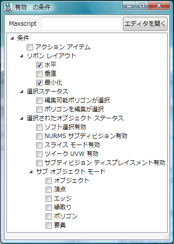

リボン要素やコントロールを有効にしたり、表示したりするには、条件ダイアロ ボックスを使用して条件を設定します。ダイアログ ボックスの名前は、[有効の条件](Conditions For Enabled)、[表示の条件](Conditions For Visible)、[使用可能の条件](Conditions for Available)というように、[リボンをカスタマイズ](Customize Ribbon)ダイアログ ボックスのどのプロパティから呼び出したかによって異なります。

条件ダイアログ ボックスには、リボン要素のプリセットの条件を選択できるチェック ボックスのリストが表示されます。また、MAXScript を使用して、カスタマイズした条件を作成できます。
チェック ボックスのどのオプションも設定したい条件を反映していない場合、MAXScript に関する知識を十分に持っているユーザなら、目的の条件を指定するスクリプトを作成できます。
このフィールドに、条件を設定する短い MAXScript ステートメントまたは関数を入力します。ステートメントまたは関数は、真または偽(1 または 0)で評価されるものでなくてはなりません。真の場合は、条件を満たし、偽の場合は、条件を満たしません。

特定の切り替えコマンドがアクティブな場合に適用されます。たとえば、[ソフト](Soft)パネルは、ソフト選択の動作を変更するコントールですが、[ソフト選択](Soft Selection)コマンドがアクティブな場合にのみ使用できます。
この項目をクリックすると、条件を定義するアクション アイテムを選択できるダイアログ ボックスが開きます。ダイアログ ボックスは、[リボンをカスタマイズ](Customize Ribbon)ダイアログ ボックスの[アクション アイテム](Action Items)ウィンドウと同じように編成されます。コマンドを見つけてダブルクリックし、[アクション アイテム](Action Item)の条件に適用します。ダイアログ ボックスの「アクション アイテム」の隣に、コマンドの名前が括弧に囲まれて表示されます。
リボンの方向が水平で、最大化されている場合に適用されます。
リボンの方向が垂直で、最大化されている場合に適用されます。
リボンが最小化されている場合に適用されます。
通常、どちらかを有効にした場合は、もう一方も有効にします。これは、リボンの[グラファイト モデリング ツール](Graphite Modeling Tools)、[フリーフォーム](Freeform)、[選択](Selection)のタブの大部分のパネルの[使用可能](Available)プロパティに当てはまります。
単一の編集可能ポリゴン オブジェクトが選択され、3ds Max が[修正](Modify)モードになります。
単一の[ポリゴンを編集](Edit Poly)オブジェクト([ポリゴンを編集](Edit Poly)モディファイヤが適用されたオブジェクト)が選択され、3ds Max が[修正](Modify)モードになります。
[ポリゴン モデリング](Polygon Modeling)パネルの[ソフト選択を使用](Use Soft Selection)がアクティブな場合に適用されます。
[編集](Edit)パネルの[NURMS を使用](Use NURMS)がアクティブな場合に適用されます。
[ジオメトリ (すべて)](Geometry (All))パネルの[スライス平面](Slice Plane)ツールがアクティブな場合に適用されます。
[編集](Edit)パネルの[微調整](Tweak)がアクティブな場合に適用されます。
[サブディビジョン](Subdivision)パネルの[ディスプレイスメントを使用](Use Displacement)がアクティブな場合に適用されます。
サブオブジェクト レベルがアクティブな場合に適用されます。
編集可能ポリゴン オブジェクトと[ポリゴンを編集](Edit Poly)オブジェクトの[頂点](Vertex)サブオブジェクト レベルで適用されます。
編集可能ポリゴン オブジェクトと[ポリゴンを編集](Edit Poly)オブジェクトの[エッジ](Edge)サブオブジェクト レベルで適用されます。
編集可能ポリゴン オブジェクトと[ポリゴンを編集](Edit Poly)オブジェクトの[縁取り](Border)サブオブジェクト レベルで適用されます。
編集可能ポリゴン オブジェクトと[ポリゴンを編集](Edit Poly)オブジェクトの[ポリゴン](poly)サブオブジェクト レベルで適用されます。
編集可能ポリゴン オブジェクトと[ポリゴンを編集](Edit Poly)オブジェクトの[要素](Element)サブオブジェクト レベルで適用されます。
