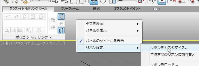

[リボンをカスタマイズ](Customize Ribbon)ダイアログ ボックスには、ユーザのワークフローに正確に合うようにリボンを変更したり、新しいインタフェース要素を作成するためのさまざまなツールがあります。この 2 つのパートの手順では、それを実行するための便利なテクニックを紹介します。
[リボンをカスタマイズ](Customize Ribbon)を選択します。

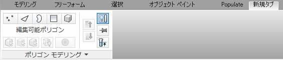

[ポリゴン モデリング](Polygon Modeling)パネル項目のコピーは、[カスタム タブ](My Tab)項目の子として表示されます。リボン上の[カスタム タブ](My Tab)タブをクリックして、コピーを確認します。これで独自のタブを配置できました。

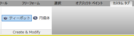

リスト内とリボンの新しいパネル上に、[ティーポット](Teapot)コマンドが表示されます。リストには「ティーポット」と名前が表示されますが、リボンには表示されません。ただし、既定値のアイコンは両方に表示されます。好みに応じて、[アイコン](Icon)プロパティでイメージを変更できます。この手順についての詳しい説明は省きます。
「ティーポット」という名前がアイコンの隣に表示されます。アイコンとラベルに合わせてリボンのボタンが広がりました。
2 つのボタンがパネル上で横に並び、パネルはそれに合わせて広がります。では、縦に並べるにはどうすればよいでしょうか?

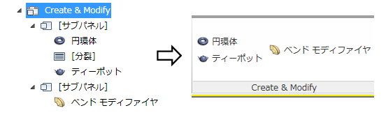

[列分裂](Row Break)は、ワード プロセッサで [Enter]キーを押した場合と同じように動作し、次の内容が新しい行から始まります。今度は 2 つの項目が縦方向のリスト形式で表示され、パネルがコンパクトになりました。
次は、あらゆるオブジェクトに適用できるモディファイヤを追加します。
これで[Create & Modify]パネルには、3 つの項目(2 つのオブジェクトと 1 つのモディファイヤ)がリストされます。オブジェクトとモディファイヤは機能が異なるので、これではデザイン上の問題があります。同じパネルにある場合でも、インタフェースを分けるとよいでしょう。それを実行する方法の 1 つは、サブパネル コントロールを使用することです。これにより、パネルに並列のセクションを作成できます。
2 番目のサブパネルが 1 番目の子として(インデントされて)表示される場合は、左にドラッグして、他のパネル項目と同じ階層レベルに移動します。
これで、オブジェクトはパネルの左側に表示され、モディファイヤは右側に表示されます。

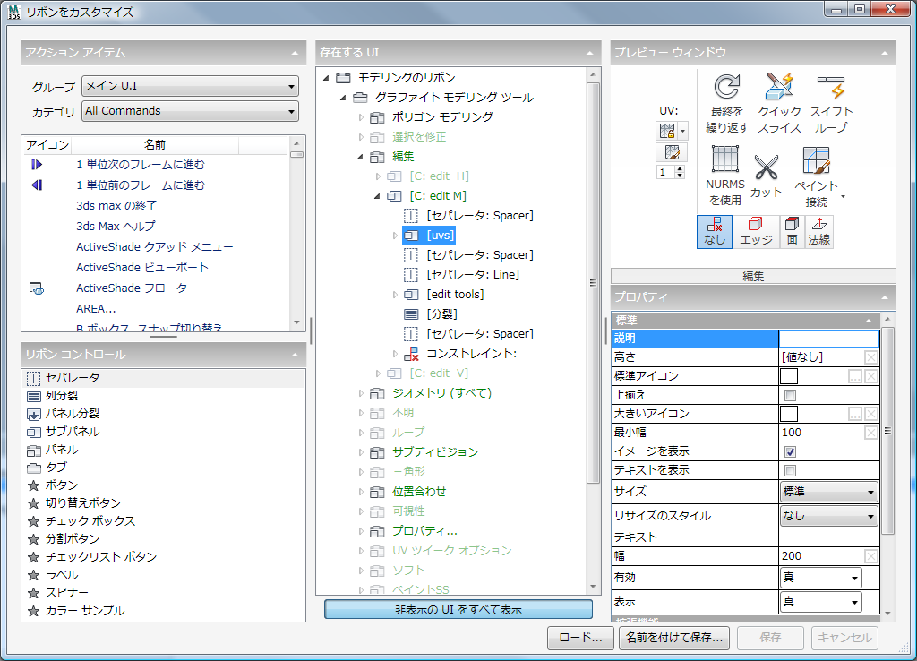

このダイアログ ボックスのユーザ インタフェースは、5 つの主な領域と数個のボタンで構成されています。このセクションでは、各領域について説明します。また、必要に応じて、詳細な説明のセクションへのリンクを記載します。
このセクションには、リボン コントロールとして割り当てることができる、すべての 3ds Max 機能がリスト表示されます。[ユーザ インタフェースをカスタマイズ](Customize User Interface)ダイアログ ボックスとほぼ同じ機能が備わっています。
リボンにコマンドを追加するには、まず[グループ](Group)リストおよび[カテゴリ](Category)リストからグループやカテゴリを選択します。次に[アクション リスト](Action list)でコマンドを見つけて、それを[リボンをカスタマイズ](Customize Ribbon)ダイアログ ボックスの中央にある[存在する UI](Existing UI)階層の適切な場所にドラッグします。
この方法でリボンにコマンドを追加すると、ボタンが作成されます。ボタンの動作は、ソフトウェアで定義されているコマンドの性質によって異なります。たとえば、[ボックス](Box)などのジオメトリック プリミティブのボタンは、クリックするとオンのままになり、複数のボックスを続けて作成できます。一方、モディファイヤのボタンは一時的にアクティブになり、選択したオブジェクトにモディファイヤを適用します。
リボンに追加できるすべてのユーザ インタフェース要素(特定のコマンドとは無関係)がリスト表示されます。これらの説明は、「リボン コントロール」を参照してください。
リボンのユーザ インターフェースのツリー ビューまたは階層リスト。ツリーのブランチを展開または集約するには、親項目の横にある矢印をクリックします。集約されたブランチでは、右向きのグレーのアウトラインの矢印が表示され、展開されたブランチでは、右下向きの黒い矢印が表示されます。
リストでパネルやサブパネルなどの折りたたみ可能な要素を右クリックすると、メニューが開き、[すべてを集約](Collapse All)または[すべてを展開](Expand All)オプションが表示されます。これは要素とその子を参照します。
また、タブ要素を右クリックすると、追加の[書き出し](Export)メニュー項目によりタブを XAML ファイルで保存することができます。 このファイルの既定の出力フォルダは、プログラム インストール ディレクトリの UI\Ribbon\Extensions です。 このファイルを別のユーザに渡し、そのユーザがファイルを自身の PC の同じフォルダにコピーすると、そのユーザのバージョンの 3ds Max にリボンが自動的にインストールされます。残りのリボンへの干渉はありません。
既定値では、このリストにはリボン内でアクティブな機能だけが表示されます。たとえば、オブジェクトが何も選択されていない場合は、[グラファイト モデリング ツール](Graphite Modeling Tools)ブランチには[ポリゴン モデリング](Polygon Modeling)パネルのみが表示されます。一方、編集可能ポリゴン オブジェクトが選択されている状態では、ブランチに多数のパネルが表示されます。
また、現在のプログラムの状態に関係なく、すべてのリボンの内容を表示するには、[存在する UI](Existing UI)リストの下にある[非表示の UI をすべて表示](Show All Hidden UI)をオンにします。ただし、通常はオフにしておいた方がよいでしょう。
項目の名前が緑色で表示されている場合は、[使用可能](Available)または[表示](Visible)プロパティが[条件付き](Conditional)に設定されています。詳細は、条件ダイアログ ボックスを参照してください。
[存在する UI](Existing UI)リスト内でハイライト表示されている項目のパネルが表示されます(パネル名も含む)。リストでタブがハイライト表示されている場合は、プレビューは使用できません。
プレビュー ウィンドウはある程度インタラクティブです。項目をクリックすると、[存在する UI](Existing UI)リストの項目がハイライト表示され、そのプロパティが[プロパティ](Properties)セクションに表示されます。同様に、[存在する UI](Existing UI)リストで項目をクリックすると、プレビュー ウィンドウ内のビジュアル表現がハイライト表示されます。また、プレビュー中の項目の上にマウスを移動すると、利用できる場合はツールチップが表示されます。ただし、プレビュー ウィンドウでは、設定を変更したり、ドロップダウン リストを開くことはできません。
[存在する UI](Existing UI)リスト内でハイライト表示されている項目用の、使用可能なすべての設定が表示されます。
[プロパティ](Properties)の設定は、[リボンをカスタマイズ](Customize Ribbon)ダイアログ ボックスのツールチップで説明されているので、ここでは詳しく説明しません。ただし、一般的な注意点がいくつかあります。
[リボン コントロール](Ribbon Controls)インタフェースには、使用可能なユーザ インタフェース要素が表示されます。それには、整理用の要素(タブやパネルなど)や、コントロールそのものなども含まれます。リボンにコントロールを追加するには、[リボン コントロール](Ribbon Controls)リストから[存在する UI](Existing UI)リストにドラッグします。
最初の 6 つのリボン コントロールは、リボンの整理に使用されるものです。[リボンをカスタマイズ](Customize Ribbon)ダイアログ ボックスで、コントロール名の下と横に特定のアイコンが表示されます。これらのアイコンは固定なので、[プロパティ](Properties)設定から別のアイコンに変更しても変りません。
残りのコントロール([ボタン](Button)から[カラー サンプル](Color Swatch)まで)のアイコンはカスタマイズ可能なので、[リボン コントロール](Ribbon Controls)リストには汎用的な星のアイコンで表示されます。これらのアイコンを設定するには、リボンに追加した後で、[アイコン](Icon)プロパティ(およびオプションで[大きなアイコン](Large Icon)プロパティ)で[...]ボタンをクリックし、要素を表す ICO を選択して設定します。このアイコンは、[存在する UI](Existing UI)内とリボン上に表示されます。
