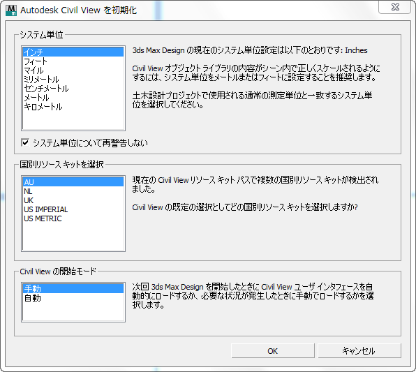

3ds Max をインストールした後で Civil View を起動するには、Civil View メニュー

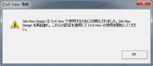

[Civil View を初期化](Initialize Civil View)を選択します。3ds Max に初期化のダイアログ ボックスが表示されます。初期化設定を選択して[OK]をクリックすると、3ds Max の再起動を求める警告が表示されます。
[OK]をクリックして警告を閉じた後、3ds Max をいったん終了してから再起動し、Civil View の機能の使用を開始します。
この設定は、[Civil View 基本設定](Civil View Preferences)ダイアログ ボックス
[リソース キット パス](Resource Kit Paths)パネルで変更可能な基本設定です。
[Civil View を起動](Start Civil View)を選択して 3ds Max セッションで明示的に Civil View を起動する必要があります。 この設定は、[Civil View 基本設定](Civil View Preferences)ダイアログ ボックス
[一般](General)パネルで変更可能な基本設定です。
