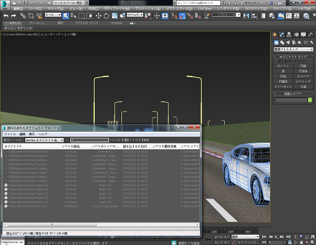

読み込まれたオブジェクト マネージャ パネルには、読み込まれたすべてのジオメトリの概要が示されます。 このパネルから、1 回の操作で、読み込まれたすべてのデータを更新し、読み込まれたデータの状態をチェックして、視覚化がソース設計データと一致しているかどうかが一目で分かります。
