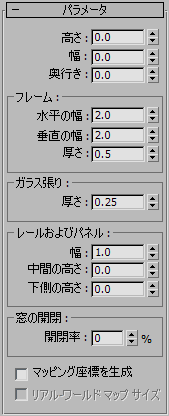

それぞれの窓に固有のコントロールと動作については、各窓のトピックで説明します。すべてのタイプの窓に共通の窓パラメータについては、窓を参照してください。
サッシのレールの幅(奥行き)を設定します。
窓のフレームに対する中間のサッシの相対的な高さを設定します。
窓のフレームに対する下側のサッシの相対的な高さを設定します。
2 つの移動可能なサッシの開閉率を指定します。このパラメータはアニメート可能です。
