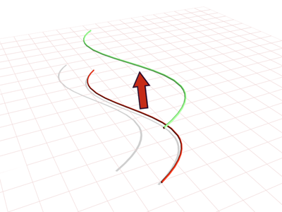

トランスフォーム カーブを移動するには、複製するカーブをクリックしてドラッグします。トランスフォーム カーブを変換またはスケールするには、親カーブをクリックし、モディファイヤ スタックでカーブ サブオブジェクト レベルに移動し、トランスフォーム カーブを回転またはスケールします。
[移動](Move)を使用してトランスフォーム カーブを作成すると、簡単に親がコピーされます。オフセット カーブのように、曲率を大きくしません。
軸コンストレイントは、トランスフォーム カーブの作成に適用しません。適当な場所でクリックしてカーブを作成します。コンストレイントを使って、作成されたカーブをトランスフォームさせます。
