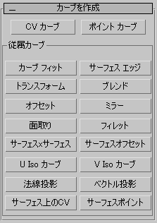

NURBS カーブの[修正](Modify)コマンド パネル内の[カーブを作成](Create Curves)ロールアウトを使用して、カーブ サブオブジェクトを作成します。

次にカーブのサブオブジェクトの作成に使用するツールボックス ボタンを説明します。
独立 CV カーブ サブオブジェクトを作成。
独立ポイント カーブ サブオブジェクトを作成。
従属フィット カーブを作成([カーブフィット](Curve Fit)ボタンと同様)。
従属トランスフォーム カーブを作成。
従属ブレンド カーブを作成。
従属オフセット カーブを作成。
従属ミラー カーブを作成。
従属面取りカーブを作成。
従属フィレット カーブを作成。
従属サーフェス-サーフェス交差カーブを作成。
従属 U Iso カーブを作成。
従属 V Iso カーブを作成。
従属法線投影カーブを作成。
従属ベクトル投影カーブを作成。
サーフェス上の従属 CV カーブを作成。
サーフェス上の従属ポイント カーブを作成。
従属サーフェス オフセットカーブを作成。
従属サーフェス エッジ カーブを作成。
