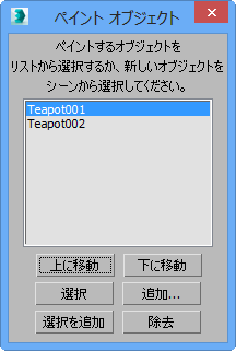

[ペイント オブジェクト](Paint Objects)ダイアログ ボックスを使用すると、シーンにオブジェクトをペイントするときに使用するペイント オブジェクトのリストを管理できます。ペイント中にこのダイアログ ボックスを開いておけば、ペイント オブジェクトをその場で変更できます。
ペイント オブジェクトのリストが表示されます。リスト エントリをクリックして、ハイライト表示します。単一のオブジェクトでペイントする場合は、ハイライト表示したエントリがペイント オブジェクトとして機能します。
ハイライト表示したエントリをリストの 1 つ上または下に移動します。
リストに 1 つのオブジェクトを追加します。[選択](Pick)をクリックしてから、追加するオブジェクトを選択します。さらにオブジェクトを追加するには、この手順を繰り返します。
[オブジェクトを選択](Select Objects)ダイアログ ボックスが開き、リストからペイント オブジェクトを指定できます。
シーン内で選択したオブジェクトをリストに追加します。
ハイライト表示したエントリをリストから削除します。
