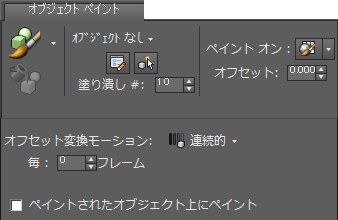

選択したオブジェクトでペイント シーン内の 1 つまたは複数のオブジェクトを選択した後、このボタンをクリックし、ビューポート内をドラッグしてオブジェクトの複製をシーン内にペイントします。 このツールがアクティブのときに、[ペイント オン](Paint On)などの他の設定を調節することができます。
ペイントを終了するには、ビューポートを右クリックするか、[ペイント](Paint)ボタンをもう一度クリックします。作業を保存しないでペイント モードを終了するには、[キャンセル](Cancel)を使用します。

シーンにペイントする 1 つまたは複数のオブジェクト。既定値では、このフィールドには「オブジェクトなし」(ペイント オブジェクトが指定されていない場合)、またはオブジェクト リストの最後のオブジェクトの名前(以下を参照)が表示されます。これ以外に、次のいずれかを選択できます。
[ペイント オブジェクト]ダイアログ ボックスが開き、ペイント オブジェクトのリストを管理できます。
[オブジェクトを使用](Use Object)リスト(前の説明を参照)が単一のオブジェクトに設定されている場合、[オブジェクト リストを編集](Edit Object List)を使用してペイントするオブジェクトを選択します。[オブジェクトを使用](Use Object)リストが[すべて](All)のオブジェクトに設定されている場合、[オブジェクト リストを編集](Edit Object list)を使用してオブジェクトの順番を変更します。
単一のペイント オブジェクトを指定します。[オブジェクトをピック](Pick Object)をクリックしてオブジェクトを選択します。追加のペイント オブジェクトを指定するには、同じ手順を繰り返します。[ペイント](Paint)がオフの場合にのみ使用できます。
既定値では、最後に選択したオブジェクトがドロップダウン リストに表示され(上記を参照)、既定値のペイント オブジェクトになります。別のオブジェクトを既定値にするには、[オブジェクト リストを編集](Edit Object List)(上記を参照)でハイライト表示します。複数のオブジェクトを使用して描画するには、ドロップダウン リストから[すべて、リスト順](All, In Order)または[すべて、ランダム](All, Randomly)のオプションを選択します。
[塗り潰し](Fill)をクリックしたときに、選択されているエッジ上でペイントするオブジェクトの数。
ペイント オブジェクトを受け取るサーフェスを選択します。
[ペイント オン](Draw On)を[グリッド](Grid)に設定すると、一部のペイント オブジェクトは平面オブジェクトの隆起した部分の下にペイントされます。
[ペイント オン](Paint On)で[選択したオブジェクト](Selected Objects)を使用している場合に、1 回のストロークで(つまり、マウス ボタンを放さずに)ブラシをオブジェクト サーフェスの外へ移動して、別の場所からサーフェスに戻すと、その 2 つのポイントはペイント オブジェクトの線で自動的に接続されます。
ペイント ストロークをポイント 1 の位置でオブジェクト サーフェスの外へ移動して、ポイント 2 の位置で戻した状態
「ペイントされたオブジェクト上にペイント」も参照してください。
ペイント オブジェクトが配置されたペイントしたサーフェスからの垂直距離。正の値はオブジェクトをサーフェスの上に配置し、負の値はオブジェクトを下に配置します。
変換アニメーションのオブジェクトでペイントすると、結果のペイント オブジェクトはそのモーションを継承します。これは[移動](Move)、[回転](Rotate)、[スケール](Scale)ツール(またはこれらのツールの組み合わせ)を使用した、オブジェクト全体のアニメーションにのみに当てはまります。サブオブジェクト レベルのアニメーションまたはモディファイヤ パラメータのアニメーションには当てはまりません。
これらのパラメータを使用して、アニメーションの再生方法を指定します。ペイント前に必要な設定が済んでいる必要があります。設定を変更しても既存のペイント オブジェクトには影響がありません。
オブジェクトを並べるのではなく、ペイント ストロークを重ねます。つまり、オンにした場合、新しいペイント オブジェクトをペイントしていくと、既存のペイント オブジェクトのサーフェス上に後続のペイント オブジェクトが適用されます。
