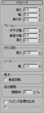

サッシのレールの幅を設定します。
回転軸を水平から垂直に切り替えます。
窓の開閉率(%)を指定します。このパラメータはアニメート可能です。
