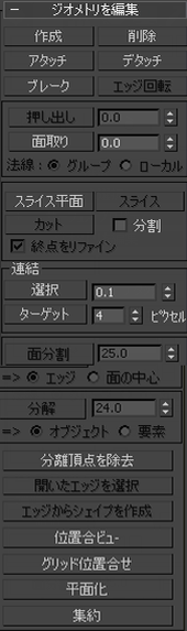

2 つの方法のいずれかを使って、複数の頂点を 1 つにまとめることができます。これは、連結とも呼ばれます。頂点が互いに非常に接近している場合、[連結](Weld)機能を使用します。多数の頂点をそれらすべての平均的な位置に連結する場合にも、[連結](Weld)を使用できます。
また、遠く離れた 2 つの頂点を結合して、単一の頂点をどちらかの位置に配置する場合には、[ターゲット連結](Target Weld)を使用します。
[連結](Weld)領域で、[選択](Selected)をクリックします。この方法がうまくいかない場合(「連結しきい値範囲内に頂点がありません」というメッセージが表示される場合)は、次の手順に進みます。 これはしきい値です。この距離内にある頂点を連結できます。
この段階で、「どの頂点も結合されない」、「いくつかの頂点が結合される」、または「すべての頂点が結合される」、の 3 つイベントのうちのいずれかが実行されます。すべての頂点が結合された場合、作業を終了します。それ以外の場合は、次の手順に進みます。
この例では、頂点 A と頂点 B を頂点 B の位置に連結します。
ボタンはハイライト表示されたままになり、[ターゲット連結](Target Weld)モードになっていることを示します。
ドラッグ中、マウス カーソルは十字の矢印形になります。ターゲットとなる適切な頂点上に移動すると、十字形になります。
ペアが結合されます。頂点 B の位置で頂点 A と頂点 B が連結され、ターゲット連結モードが終了します。
まだターゲット連結モードから抜けていないので、引き続き頂点を連結できます。

これらのコントロールの詳細については、「[ジオメトリを編集](Edit Geometry)ロールアウト(メッシュ)」を参照してください。
