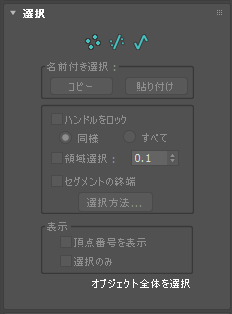

別のサブオブジェクト モードのオンとオフ、名前付き選択およびハンドルでの操作、表示設定、選択した図形に関する情報の処理を行うコントロールがあります。
選択した編集可能スプラインを使用して[修正](Modify)パネルに最初にアクセスするときは、編集可能スプライン(オブジェクト)で説明されている複数の機能が使用できるオブジェクト レベルです。[選択](Selection)ロールアウトの上部にあるサブオブジェクト ボタンをクリックして、サブオブジェクト モードの切り替えや関連する機能へのアクセスができます。
編集可能スプライン オブジェクトのシェイプ サブオブジェクト選択を使用してシェイプとスプラインの一部を処理できます。ここのボタンをクリックすることは、[モディファイヤ リスト](Modifier List)のサブオブジェクトのタイプを選択することと同じです。ボタンをもう一度クリックしてオフにすると、オブジェクト選択レベルに戻ります。
Shift を押したままクリックすることで、接線をブレークし、それぞれのハンドルを個別に移動することができます。接線をブレークするには、[同様](Alike)オプションを選択する必要があります。
[ソフト選択](Soft Selection)ロールアウト設定の詳細は、[ソフト選択](Soft Selection)ロールアウトを参照してください。
[選択](Selection)ロールアウトの最下部には、現在の選択に関する情報がテキストで表示されます。0 または複数のサブオブジェクトを選択すると、選択した数が表示されます。
