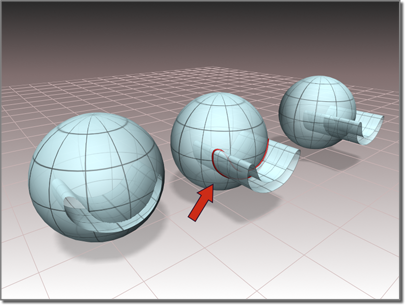

サーフェス-サーフェス交差カーブを使用してサーフェスをトリミング
サーフェスが 2 つまたは 3 つの箇所で交差する場合、シード ポイントに最も近い交差がカーブを作成します。
サーフェス-サーフェス交差カーブを作成するには:
NURBS オブジェクトには、交差する 2 つのサーフェスが含まれている必要があります。
2 つのサーフェスが交差する場合、交差に沿ったカーブが作成されます。
これらのチェック ボックスにチェックマークが付いている場合、サーフェスが交差カーブに対してトリミングされます。チェックマークが付いていない場合、サーフェスはトリミングされません。[トリム 1](Trim 1)は、クリックした最初の親サーフェスをトリムします。[トリム 2](Trim 2)は、2 番目の親サーフェスをトリムします。
交差カーブが完全にサーフェス上を通らない場合、トリミングはできません。 影響を受けたサーフェスがエラー カラー(既定値はオレンジ色)で表示されます。
これらのチェック ボックスにチェックマークが付いている場合、対応するサーフェスが反対方向にトリミングされます。
